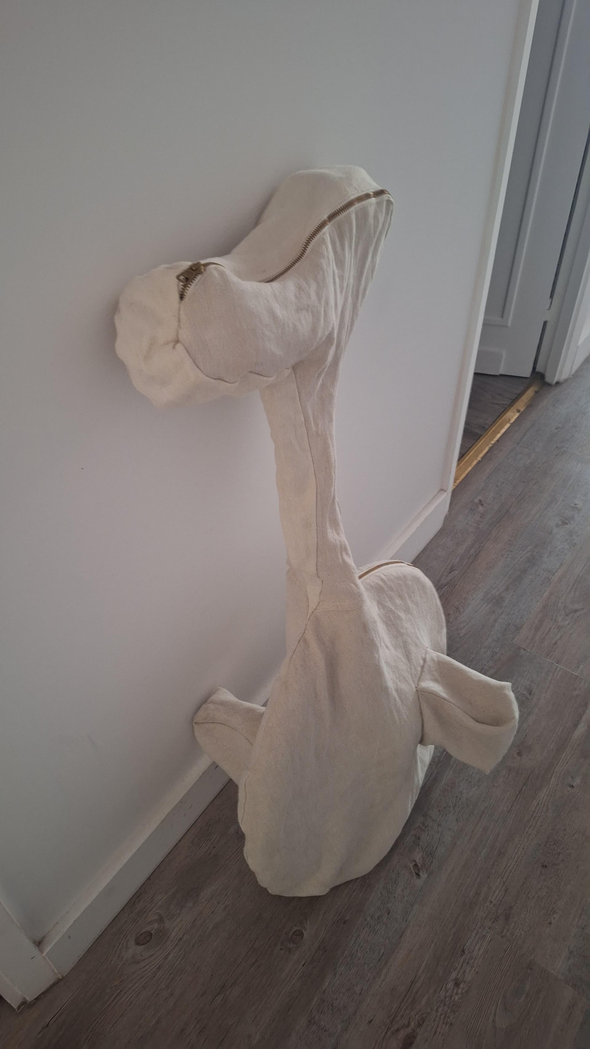

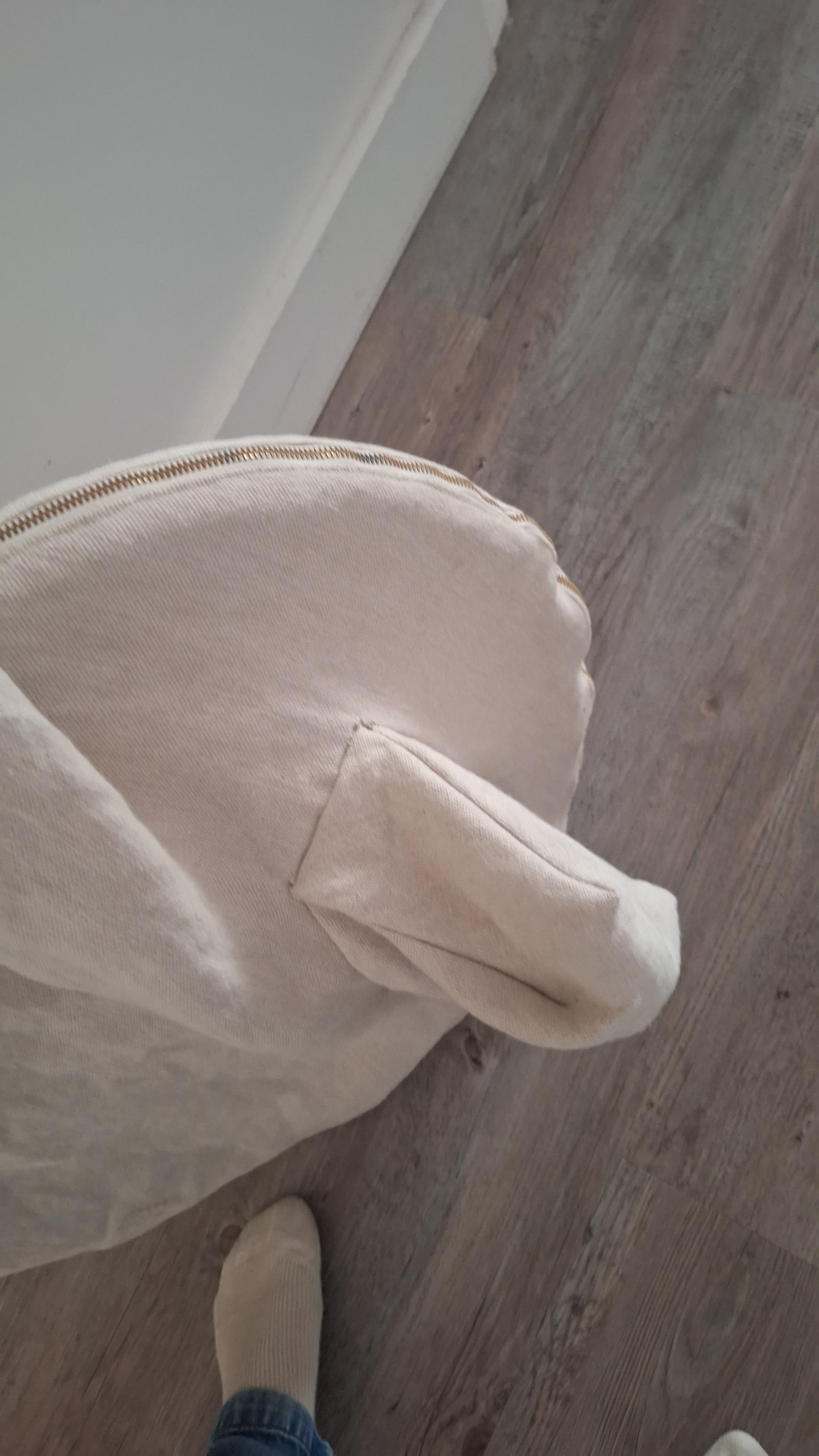

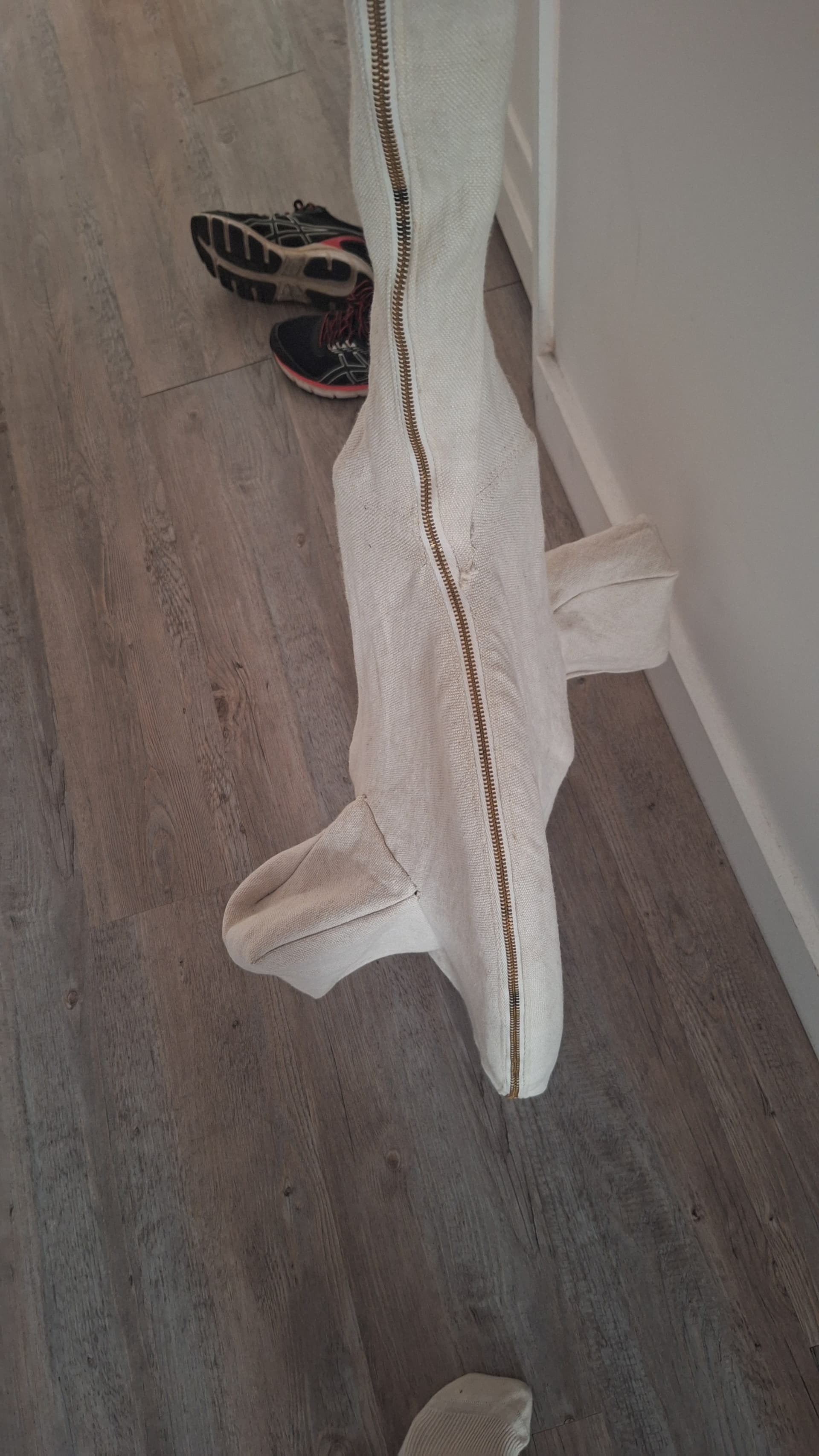

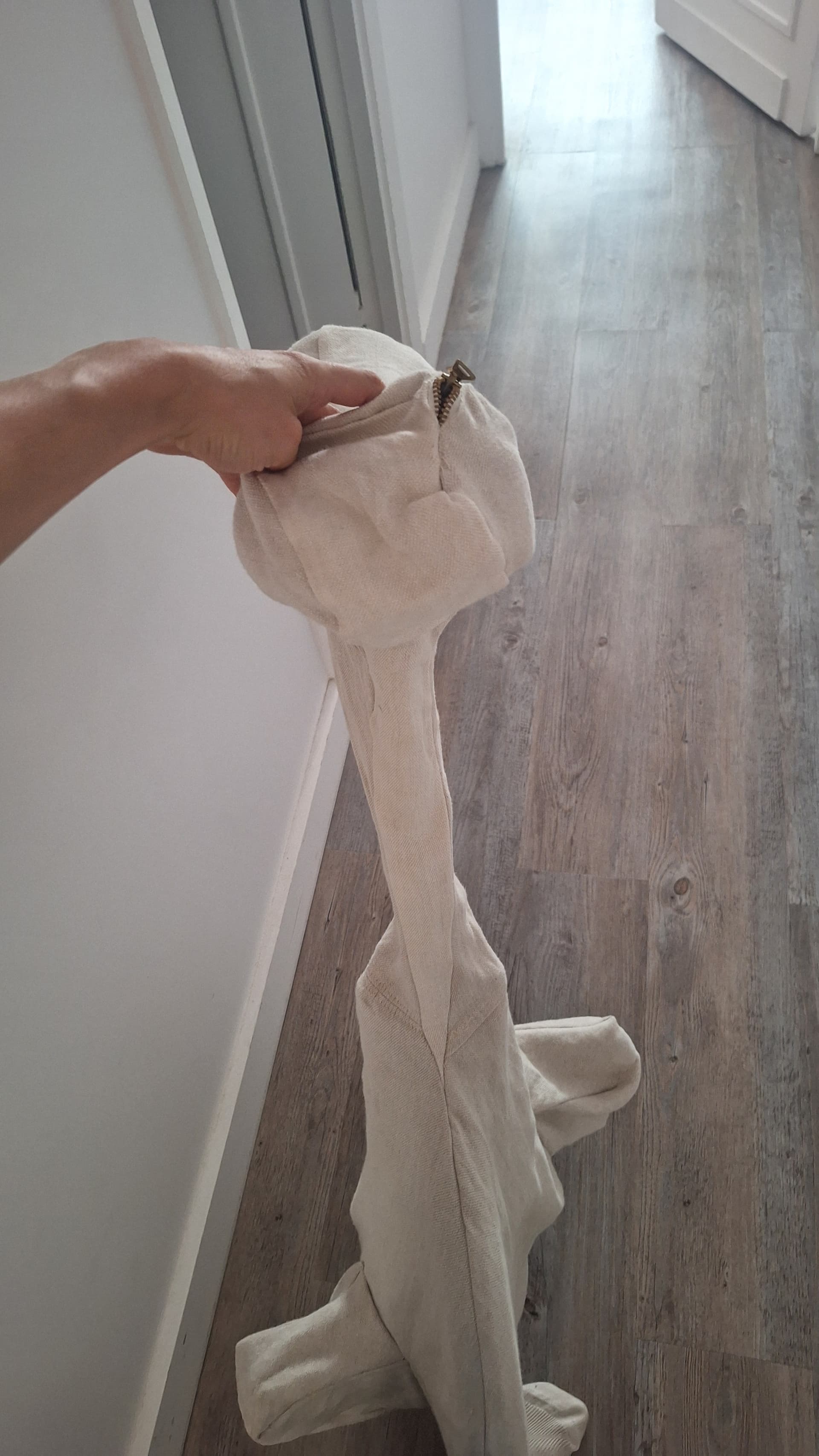

J’en ai une version un peu plus travaillée pour mon 20", qui a un zip à la place du scratch, et des alcoves pour les pédales.
Avec beaucoup de retard, voilà les photos de ma version 20", un peu plus travaillée ! Si jamais ça intéresse vraiment des gens je pourrais faire un tuto (si j’arrive à me souvenir de comment je l’ai faite :laughing:).

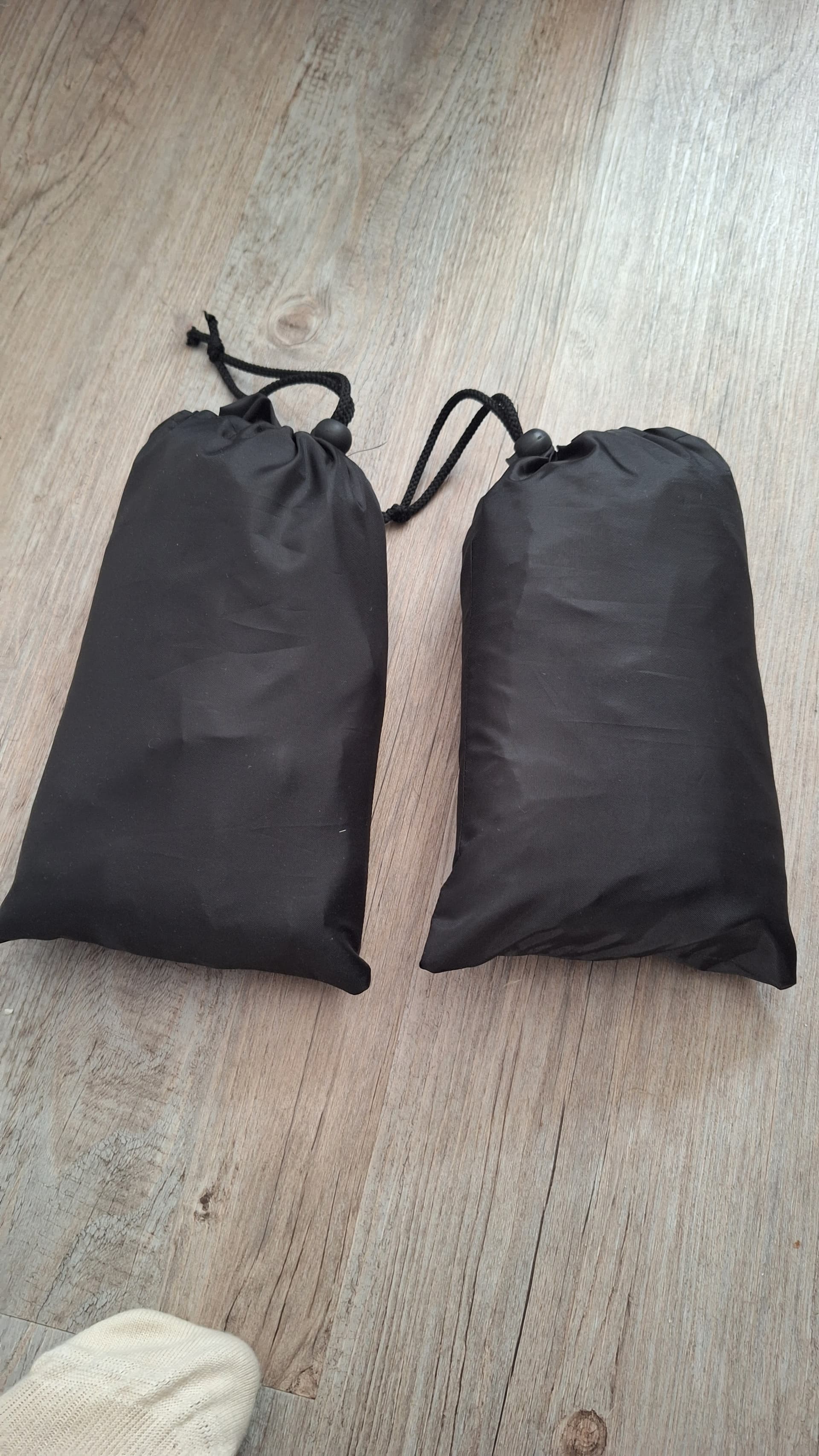

Et pour le côté housse très légère, j’ai fait récemment des housses très simples pour prendre le train avec vélo démonté, j’ai utilisé ce tissu : https://takoy.fr/tissu-sport-polyester-avec-couche-impermeable-noir-ns-5478 (120g/m2) et du scratch ! Et j’avais même fait des p’tites pochettes pour les ranger ensuite. Donc avec un tissu de ce type ou de toile de tente ça doit marcher nickel pour une housse de mono :wink:
