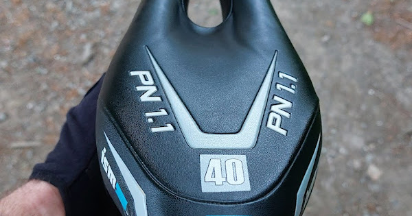

La semaine dernière j’ai confié la selle et le handlesaddle à un copain dont le travail est de fabriquer des remorques de vélo. Il a les outils et un savoir faire que je n’ai pas. Il a déjà posé 4 filetage sur la selle et fait 4 trous dans le handlesaddle, il reste à poser les 2 filetages à l’avant de la selle et faire les 2 trous qui correspondent sur le handlesaddle… les plus compliqués à faire. Je partagerais les photos bientôt :slight_smile:
Hello !
Je ne vous avais même pas partagé de photo de la selle que j’ai sur mon 29S depuis septembre dernier… je n’ai vraiment aucune parole. En vrai c’était certainement ma selle préférée, malgré des petits défauts. J’ai rapidement perdu 2 des 6 vis, mais la selle tenait en place. Le fait de la visser lui a également modifié un peu sa forme, des plis sont visibles à sa surface.
A partir de là, j’ai envisagé un autre type d’adaptation. Je pensais à 4 plots imprimés en 3D qui viendraient épouser la forme de la selle vers le haut et de la base du handle saddle vers le bas. Pour la fixation, je pensais à de la colle vers le haut et des colliers de serrage en plastique vers le bas.
Est venu le moment où un copain cherchait un projet pour consacrer un weekend à se former/perfectionner en impression 3D. On en a discuté et il n’était pas chaud sur les plots à coller sur la selle. Il voulait trouver une solution sans compromettre l’intégrité de la selle ISM, c’est à dire en gardant la selle intact avec ses rails. D’ailleurs, avec son système on doit pouvoir fixer n’importe quelle selle de vélo sur un handlesaddle.
Il a fait plusieurs versions que je n’ai pas testées. Sur les photos, les fixations, bien que situées à l’arrière de la selle, dépassaient sur le côté. Il a fait une V3 qu’il m’a apporté hier et que j’ai pu tester.
Si je ne suis pas dessus, il y a du jeu avant-arrière, mais quand on est dessus ça ne bouge pas.
Pour le moment, on en est pas encore à gérer l’inclinaison avant-arrière, les rails à l’avant viennent en butée contre le handlesaddle. Il faudra certainement prévoir des cales à l’avant entre les rails et le handlesaddle. Toujours est-il qu’à ce stade, je suis déjà très satisfait. Je vais essayer de voir si je peux reculer un peu la selle. Ma prochaine étape est de commander une base handlesaddle L pour le monter sur mon 36", j’espère que j’aurais une version robuste pour partir à l’assaut des cols dans 1 mois :wink:

Depuis mon dernier message, j’ai roulé 60 km avec cette selle. Avant cela, j’ai pu décaler les fixations au maximum vers l’arrière. Il n’y avait plus de jeu, la selle était bien fixée. Par contre, j’ai serré les vis un peu trop fort, les fixations se sont fissurées en haut (leur partie la plus fine). C’est au bout de 60 km que la tête de vis est passée au travers du plastique. J’ai remplacé la fixation cassée (à droite) par la V2 :
Elle dépasse légèrement de la selle, mais maintenant que j’ai tout reculé a fond, je ne le sens pas. Il y a certainement la possibilité de trouver un compromis entre l’épaisseur et la solidité.
J’espère recevoir une base handlesaddle L d’ici la fin de semaine. J’en profiterais peut être pour tester la V1. A moins que je reçoive une V4 d’ici là :grin:
En reculant les fixations et la selle à fond en arrière ça donne ça :

J’ai cassé les 3 versions que mon pote m’a fait… La version qui a tenu le mieux était la 1ère que j’ai testé (alors que les 2 fixations étaient déjà fissurées au montage).
Dans l’attente de tester une nouvelle version, je teste une solution plus simple :
Pour le moment ça tient bien (enfin bon j’ai roulé 10 km)! Suite au prochain épisode ! :slight_smile:

A la base, j’ai vu le montage de Vogelfrei et je trouvais qu’une selle bifide était particulièrement adaptée pour être combinée avec une base de selle handlesaddle.
Ces selles doivent être un peu plus large à l’avant que des selles plus classiques, ce qui me paraissait pas mal.
Par la suite, j’ai décidé de garder les rails, j’aurais pu utiliser n’importe quelle autre selle de vélo, mais ce modèle me plaisait bien. L’appui sur la selle étant plus prononcé à monocycle qu’à vélo, il me paraissait particulièrement important d’avoir une selle confortable sans appui sur les parties molles.

La PN1.1 fait 6 cm de large à l’avant et 11 cm au plus large. Je me suis volontairement orienté vers la gamme PN (Performance Narrow, la gamme la plus étroite). Le 1 derrière le point (.1) signifie que la mousse n’est pas trop dure (indice 40).

Je suis fan des selles ISM et notamment de la gamme PN. A mon avis tu peux tester la selle de vélo que tu veux. J’aime bien les selles ISM, parce qu’elles respectent les tissus mous. On peut choisir la densité de la mousse (du plus dur au plus moelleux : 15/30/40/50), pour la plupart des gammes c’est 40 le plus moelleux, et c’est plus dur qu’une selle de mono, je te conseille de partir la dessus.
