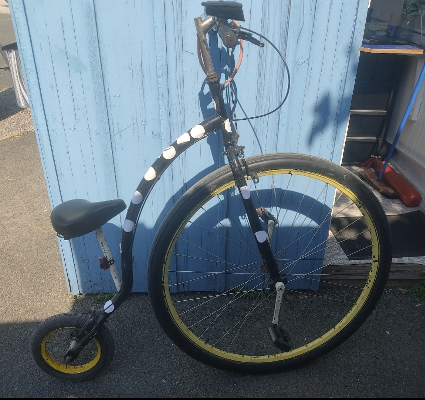

Mes parents ont trouvé un bijou dans une brocante, je crois que c’est un grand-bi de qu-ax (l’étiquette est abîmée).
Je pense qu’il a été modifié, quand je regarde des photos sur la toile, la selle n’est pas du tout au bon endroit.
Est ce que c’est un ancien modèle? Est ce que l’un d’entre vous à une idée pour replacer au bon endroit, ou en ajouter une nouvelle ?

Un lien vers les photos : https://imgur.com/a/DZVGnt1

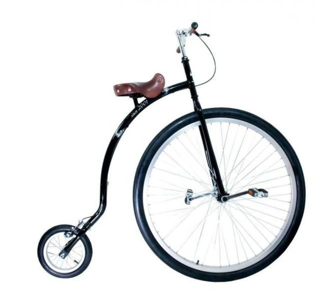

Bonjour Yann et bienvenue. Oui, on dirait que c’est bien un grand-bi de la marque qu-ax ; voici une photo de la version originale, avec la selle implantée beaucoup plus haut :
Je pense qu’il y a moyen de ressouder plus haut sur le cadre un tube qui servira de fourreau à la tige de selle … :wink:

Hello Nico! Merci pour ta réponse. Je n’ai aucune trace de soudure sur le cadre où devrait être la selle, mystère!
L’option soudure me fait un peu peur… je ne sais trop pas à quel endroit la placer. Je vais me renseigner pour savoir s’il existe des serre tube pour faire des essais avant la soudure. Je suis du coté de Royan dans le 17!
Les traces d’anciennes soudures peuvent avoir complètement disparu après ponçage.
Tu peux effectivement fixer un support démontable pour pouvoir tester plusieurs positions, mais selon moi, le plus haut possible serait le mieux. :wink:
