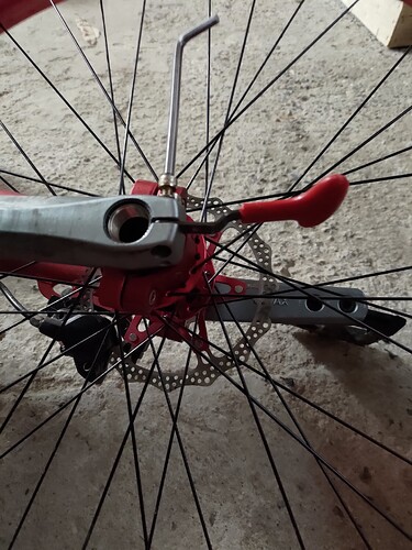

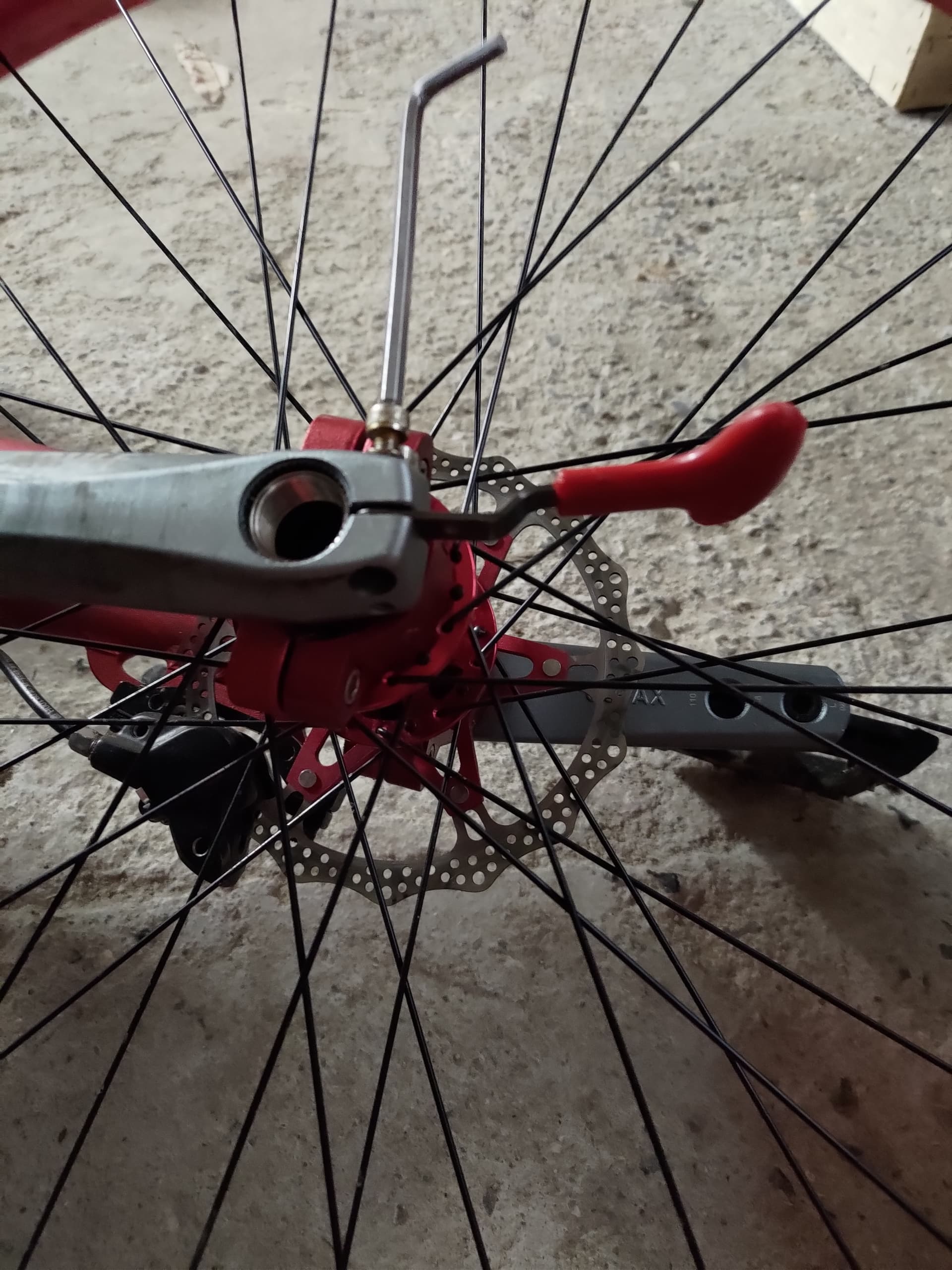

Ça a fonctionné !
J’ai utilisé l’outils des chaussures Heelys, au top !
Merci.
