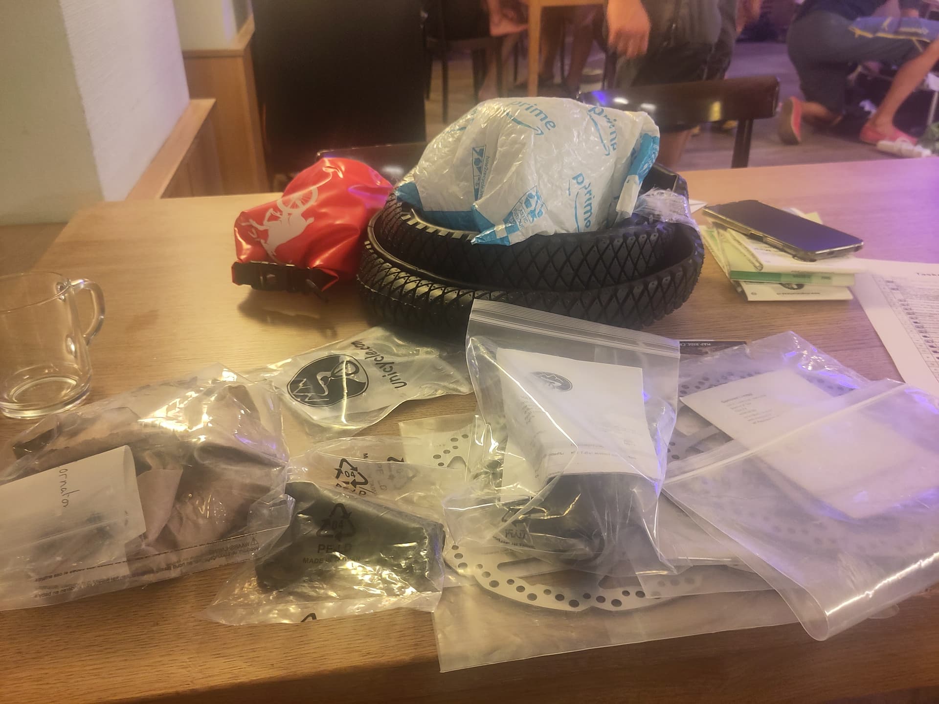

J’ai récupéré plein de matériel hier soir :smirking_face:
Good news !
ça c’est le genre de nouvelle qui fait plaisir :fire:
