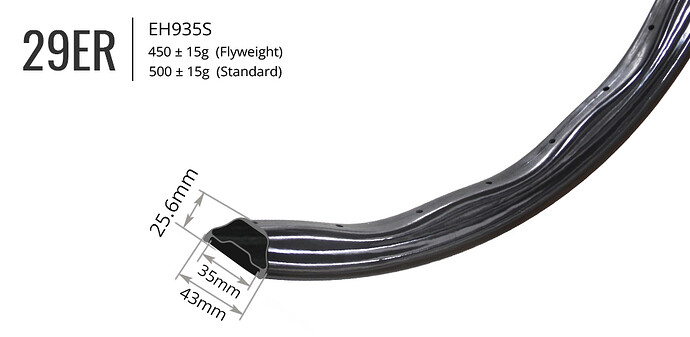

Dans ce cas, peut-être chercher une jante un peu plus large, d’au moins 35 mm interne. Par exemple, celle-ci :
Tu peux aussi trouver ton bonheur chez Nextie :
Ah oui la Nextie me semble adaptée pour ma pratique et les frais de livraison sont gratuits en ce moment :tada:

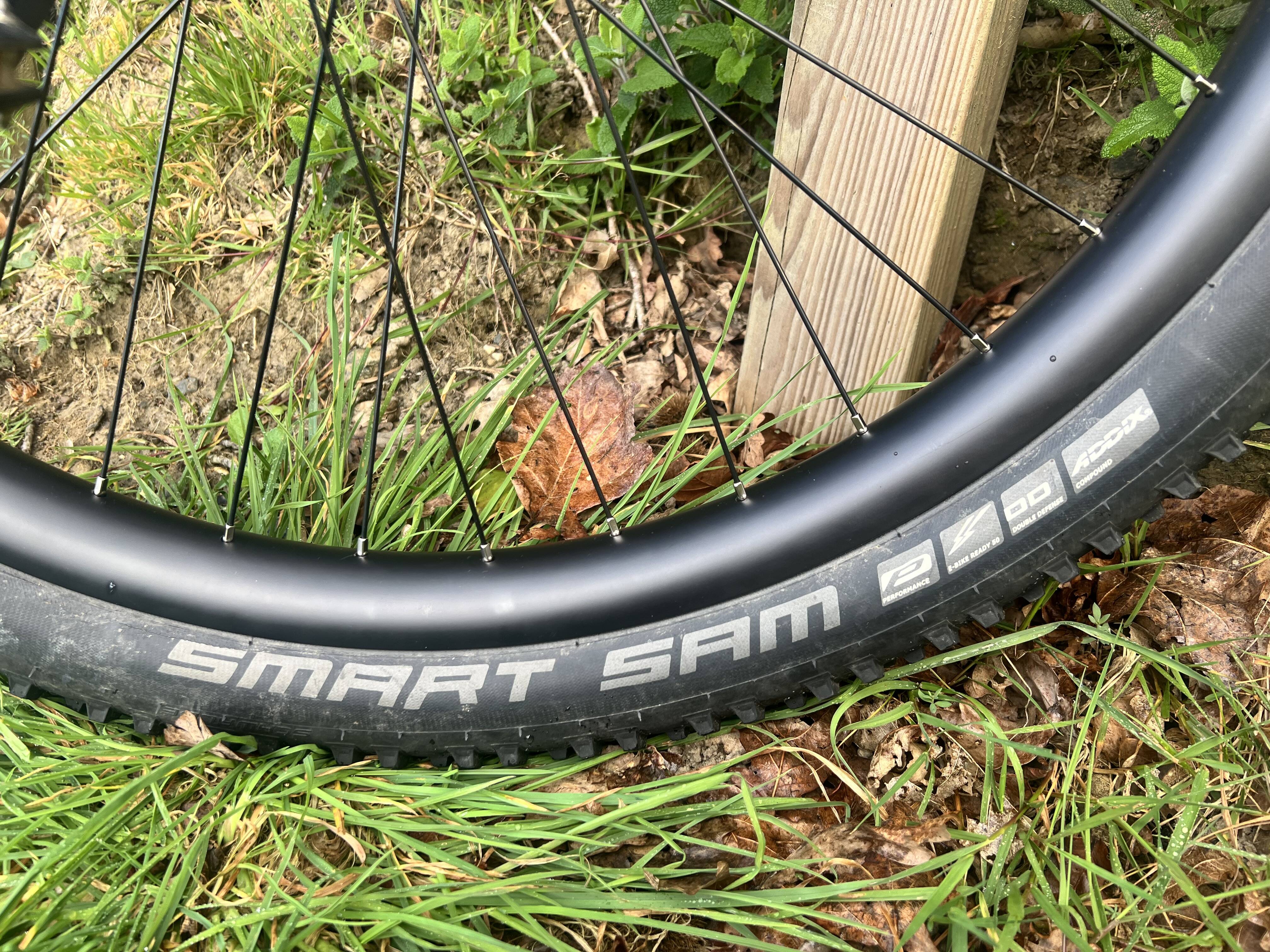

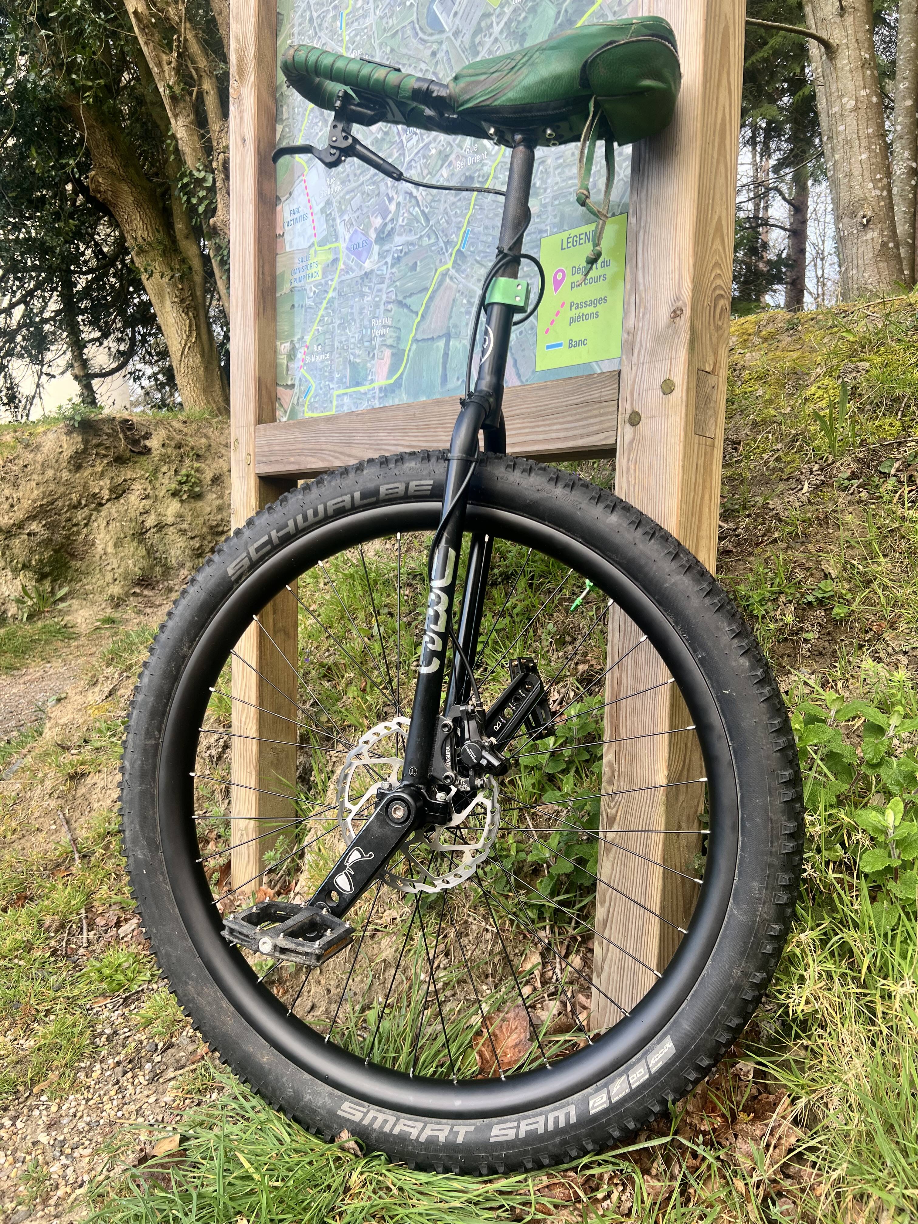

Premiers tours de roue ce matin avec la nouvelle jante NXT29XM46 ; c’est parfait :+1:
Ha ha j’adore le pneu !!!
Enfin un Sam qui ne fait pas de blagues bizarres sur des sonnettes. J’avoue que ça doit être appréciable :smirking_face:
