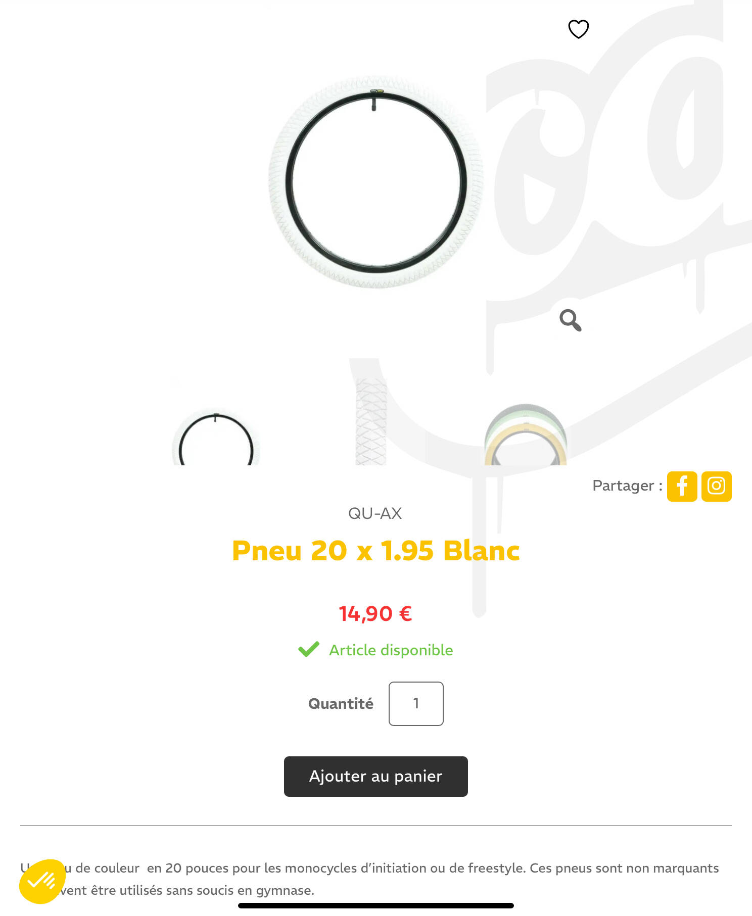

Je viens de commander un pneu pour mon mono mais j’ai maintenant un doute sur la compatibilité entre la jante et le nouveau pneu.
Qu’en pensez-vous ?

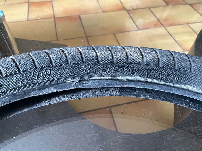

J’ai essayé avec ce pneu usagé, résultat impossible de le mettre en place.

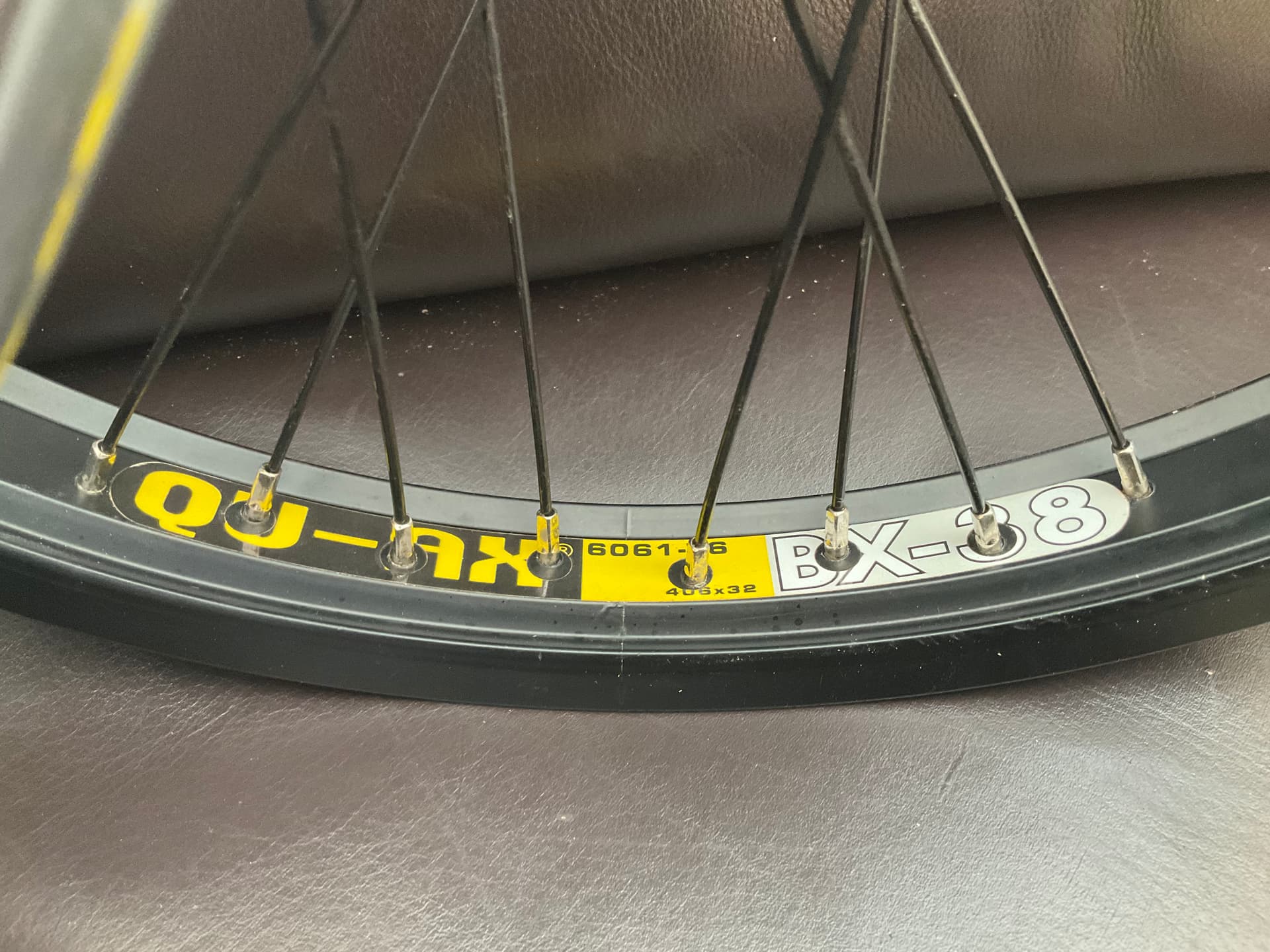

Sur la jante, tu peux voir inscrit « 406 x 32 ». Le premier chiffre est le diamètre du pneu à respecter. Sur le pneu, tu devrais donc avoir un marquage similaire, qui contient 406. Si ce n’est pas le cas, alors le pneu n’est effectivement pas compatible.
pourtant 406 = 20” donc ça devrait se monter !
C’est la hauteur du flanc de la jante 15mm qui m’empêche de faire passer le pneu.
Je reçois le pneu la semaine prochaine, je verrai bien…
