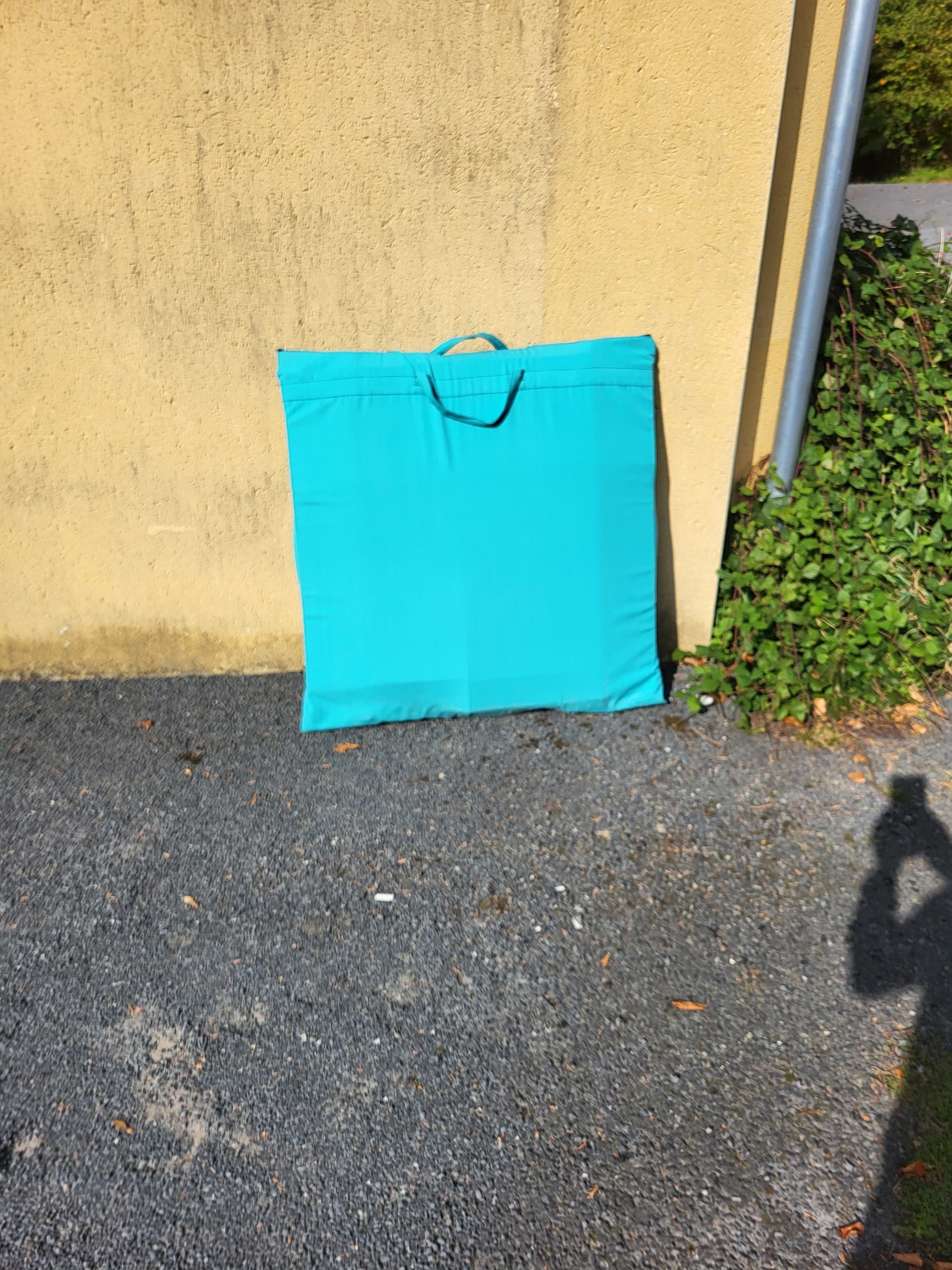

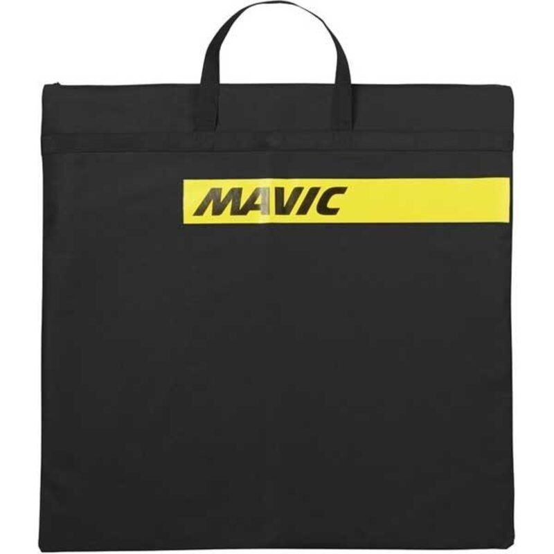

Perso, j’utilise des sacs comme ça (vendus pour stocker les roues VTT:
Et ça passe bien en avion. Techniquement, on peut le plier même si c’est de la toile. J’ai quand même une tendance à rajouter un carré de carton dedans pour rigidifier un peu.

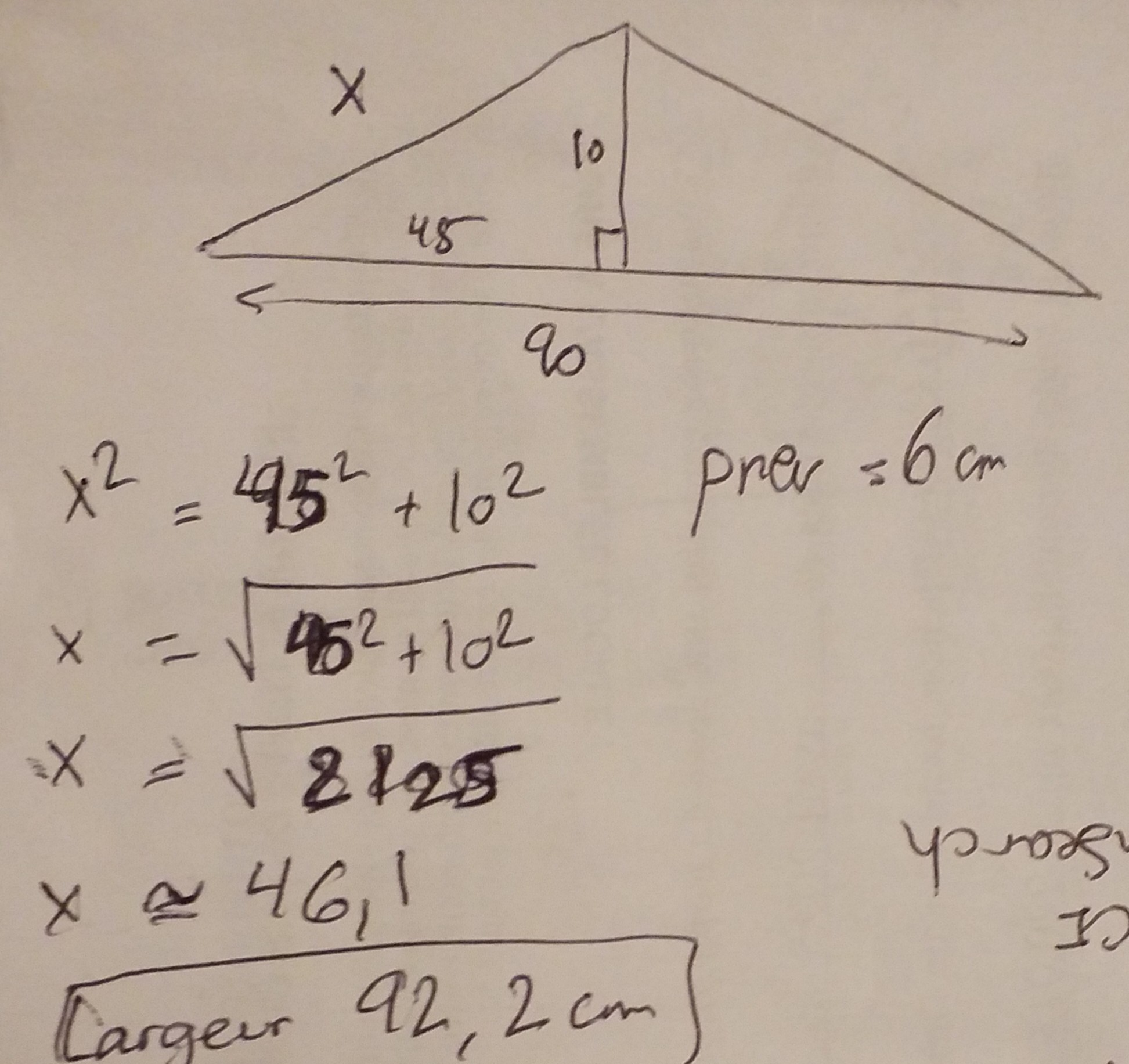

Et c’est ce même format que j’aimerais reproduire pour une 36. Il faut juste que je prenne z minutes pour calculer combien rajouter de largeur pour pouvoir supporter la déformation des manivelles sans pédales (grâce à l’ami Pythagore).

Donc Pythagore a la rescousse du besoin d’aujourd’hui:
Donc le sac carré doit faire au moins 92,2 cm de côté pour accueillir une roue de 36 pouces avec un axe de 100mm et des manivelles Moment.

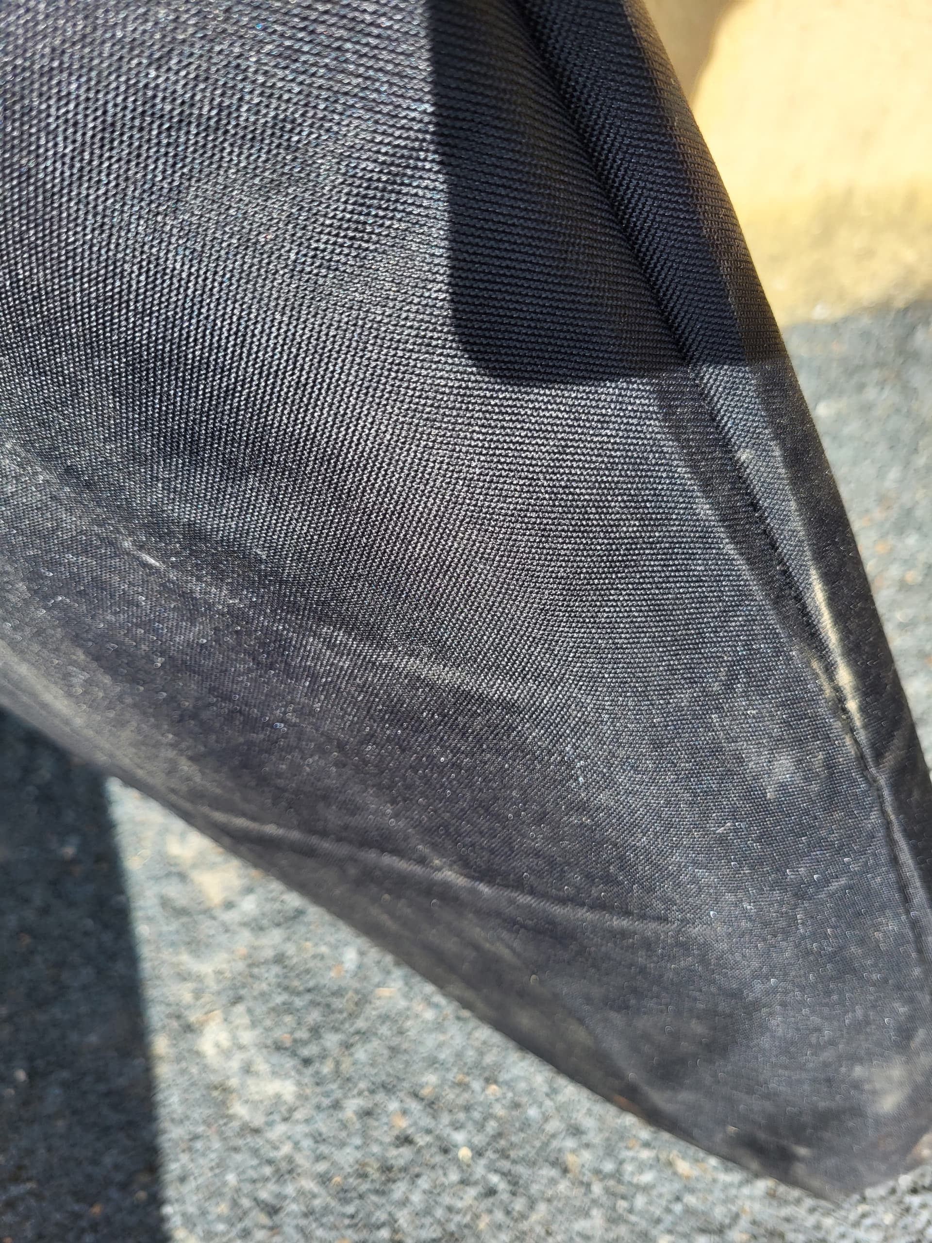

Voilà un exemple de tissus utilisé sur les sac de roues VTT avec une couture vers l’intérieur:
Après si la couture ne peut pas être vers l’intérieur, le sac a donc besoin d’une bande plate d’environ 6cm pour lier les deux carrés afin de ne pas compromettre la mesure intérieure (ou alors il faut refaire le calcul avec un autre triangle plus petit intérieur qui représenterait la marge perdue entre une couture plate extérieure et le pneu :thinking:)

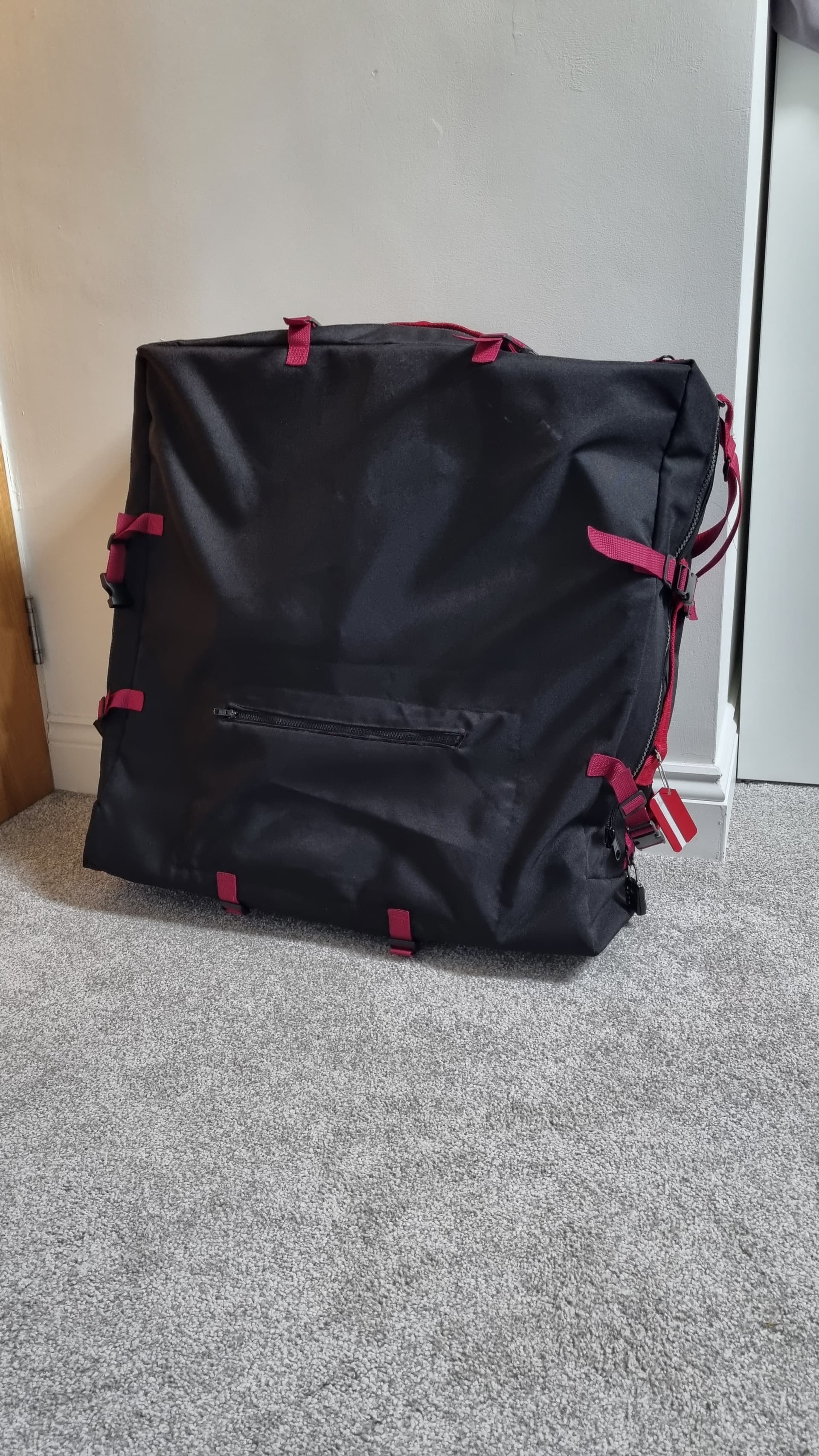

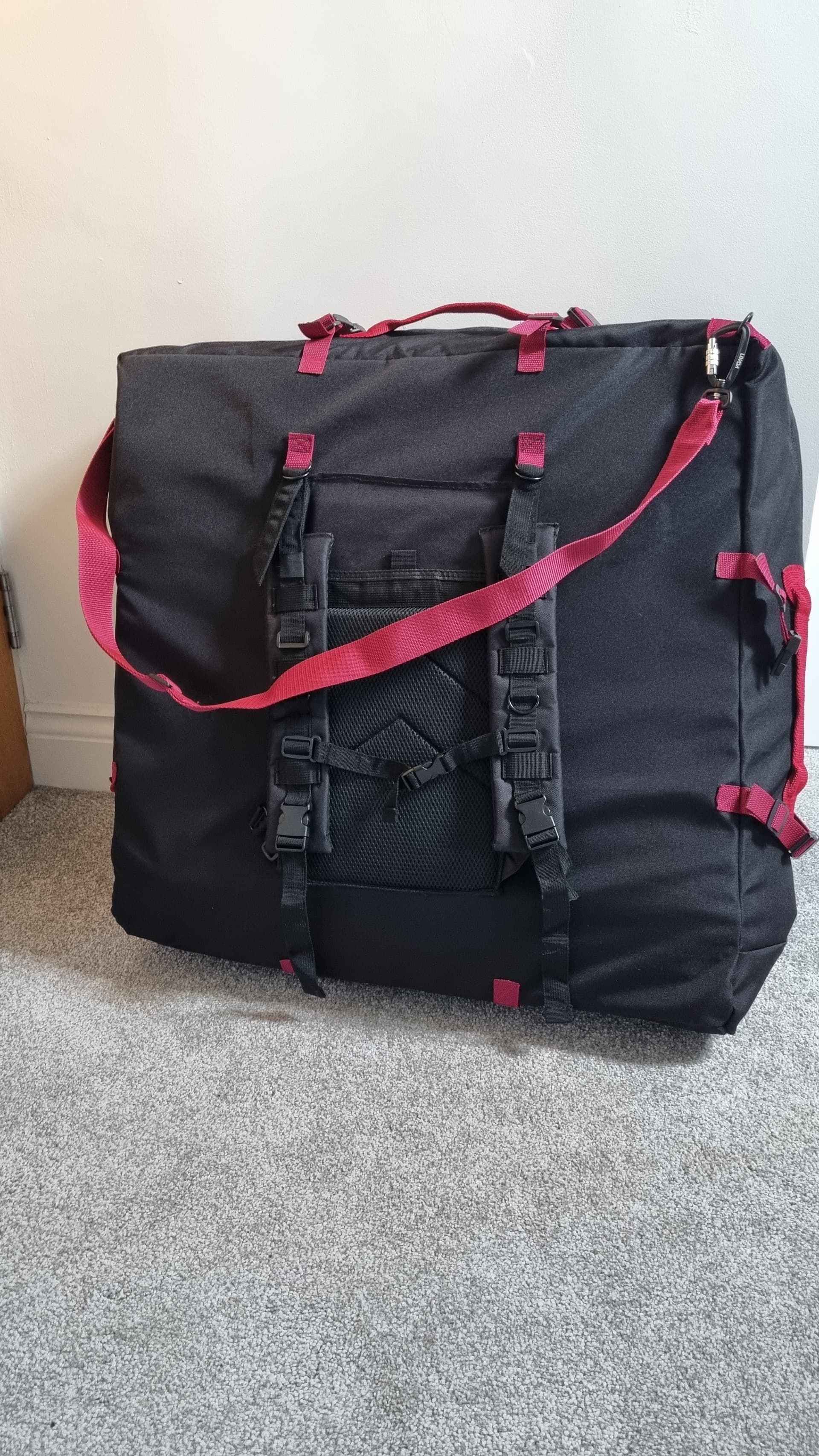

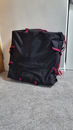

Pour aller à Bemidji l’été dernier, je me suis fabriqué/cousu une housse qui m’a permis de transporter mon 26” muni et toutes mes affaires (tout en respectant le gabarit d’un bagage “standard”).
En gros, c’était un carré de 27”*27” et de 10” d’épaisseur (mesures en pouces parce que c’est plus facile pour la taille de roue et la compagnie aerienne donnait elle aussi les dimensions des bagages en pouces)
Il y a une grosse fermeture éclair sur un peu plus de la moitié du périmètre et des poignées sur trois des côtés au si que des accroches pour une sangle de portage et des bretelles de sac à dos.
Avec les affaires autour, le mono était suffisamment protégé. Je devrais pouvoir retrouver les croquis que j’ai faits pour le patron, si ça t’intéresse
La poche sur le devant est pensée pour y glisser la sangle de portage et les bretelles de sac à dos
