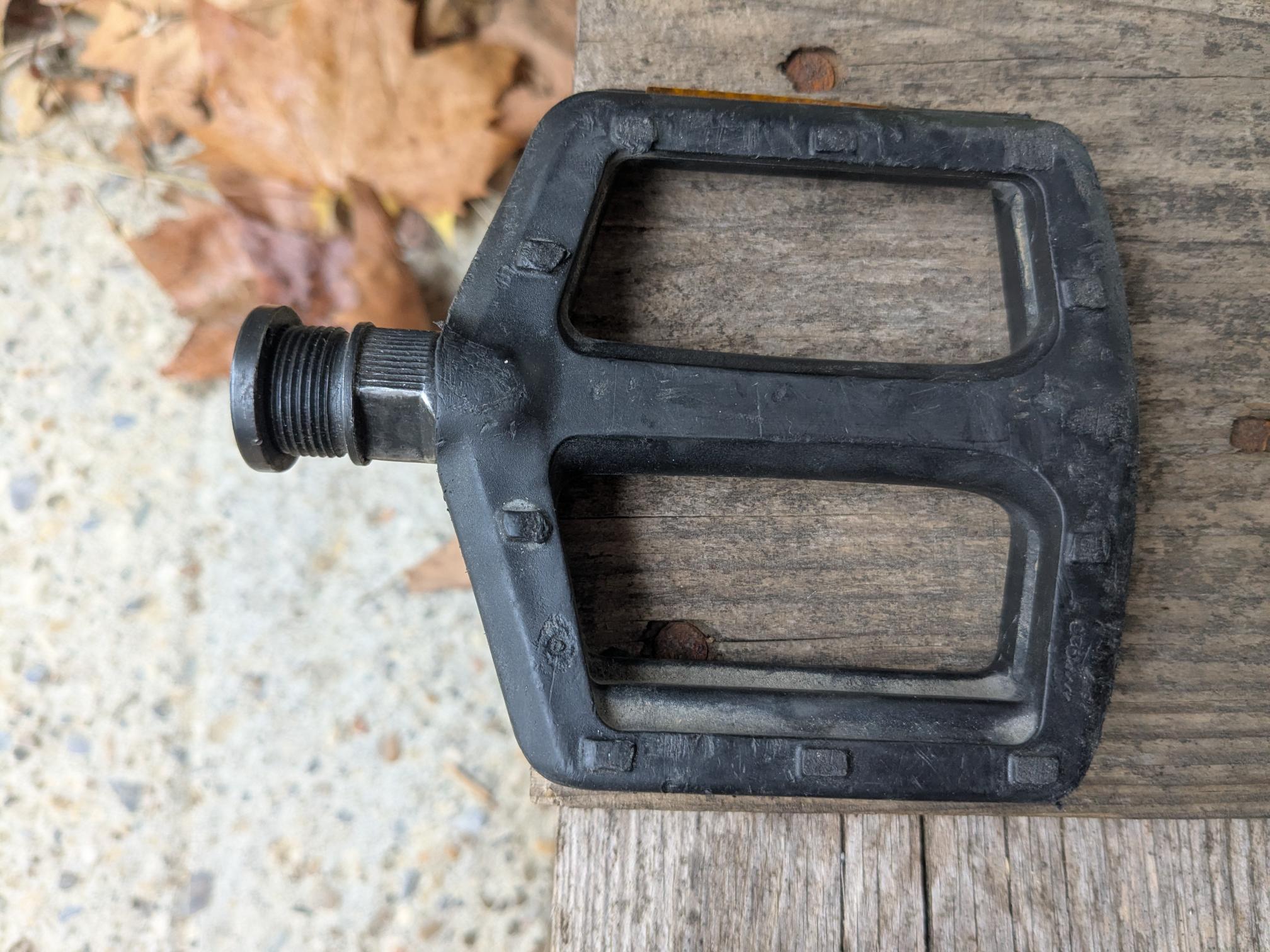

J’ai acheté un mono de trial 19 pouce a mono14l mais je n’ai jamais réussi à sortir une des pédale ainsi que la manivelle (voir post avril 2024MonoCircus26). J’ai demandé de l’aide à MonoCircus26 qui a sorti ma pédale mais l’axe est aujourd’hui à changer. Entretemps j’ai récupéré un roue 20 pouces pour le trial mais j’aimerai bien réutiliser la roue pour que ma fille puisse l’utiliser pour le flat et le street.

non j’ai pas réussit il y a toujours la vis coincer dans l’axe. J’ai coupé la manivelle en pensant avoir plus de prise avec une pince étau sur la vis mais rien à faire. Même en soudant une vieille clé allen sur la vis ca marche pas , la soudure casse . Bref elle peut récupérer la jante et le pneu qui sont en très bon état.

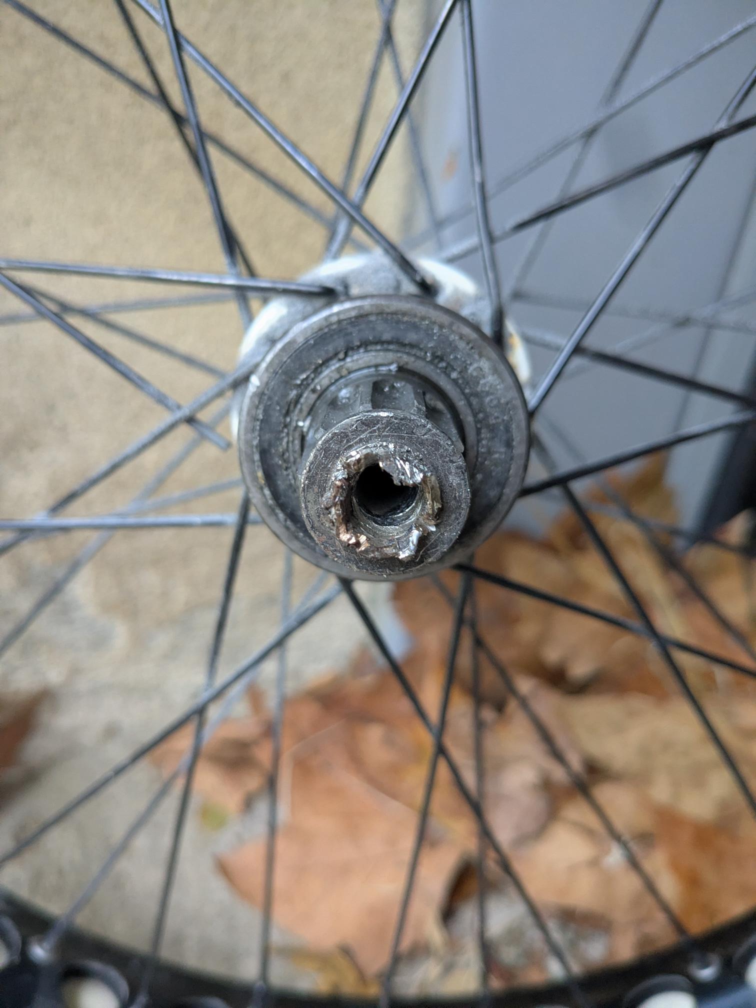

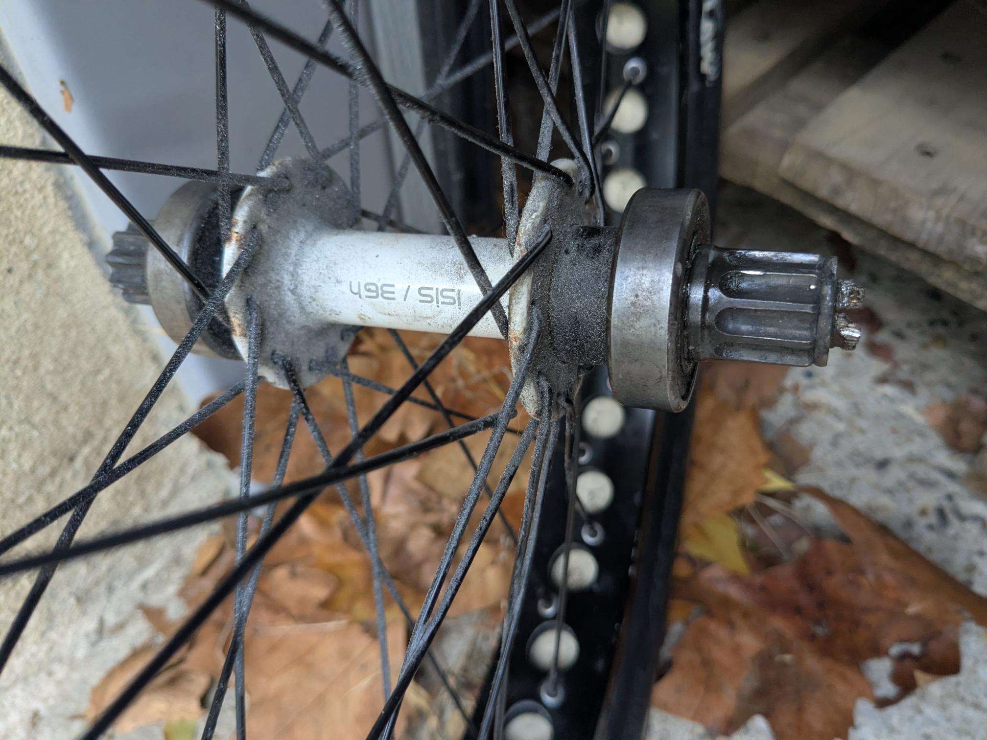

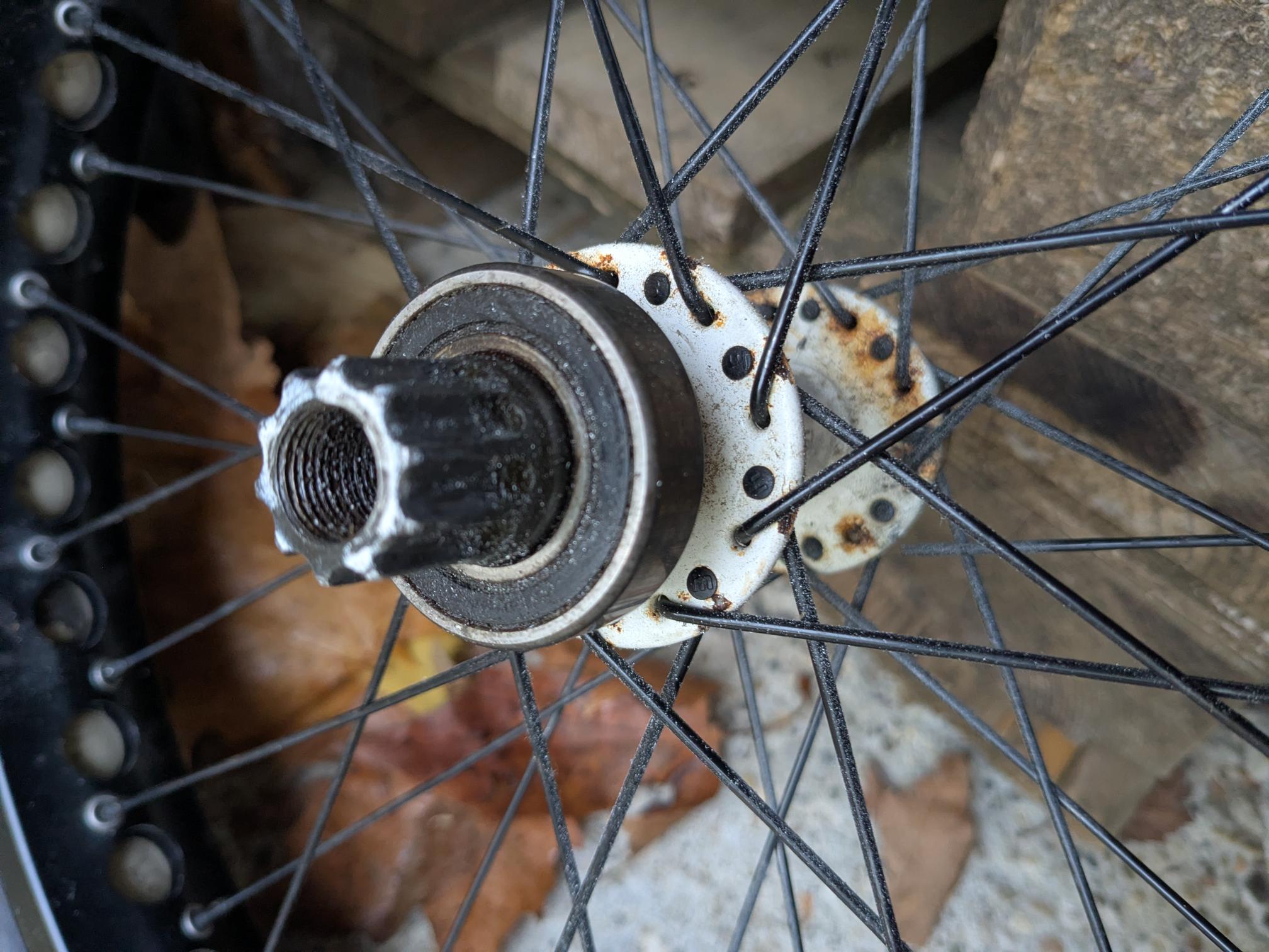

voici les photos “après travaux”
Vu que la tête de vis dépasse encore, je pense que l’axe peut-être sauvé. Selon moi, il faut chauffer l’axe au chalumeau puis tenter de la dévisser à la pince-étau, et si nécessaire faire des encoches sur sa circonférence et la dégripper au burin. :wink::crossed_fingers:
Ton axe est un Impact d’avant 2019 à petite flasque, si tu le remplaces par un Koxx ou un autre modèle classique, tes rayons seront bien trop long et à changer aussi ….

Ça doit bien exister mais si la clé allen soudée n’a pas tenu, j’ai quelques doutes sur le fait de pouvoir sortir la vis…

Plutôt une pince-étau, ou une clé de plombier, type clé à griffes, parce qu’avec un tourne à gauche, il y aurait peu de surface de contact et pas d’adhérence, ça risquerait fort de glisser.
l’axe a été chauffé mais malheureusement impossible de sortir la vis…:thinking:
d’où m’on souhait de retrouver un axe compatible car celui ci a déjà bien vécu.. s’il faut changer les rayons pas de problème. En tout cas merci pour vos conseilles :smiley:
