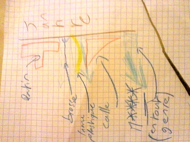

J’allais proposer un systeme maison :
une calle qui évacue le gros
une lame type plastique semi dur qui écue le reste
puis une brosse qui enlève la poussière.

@Cypherpunk, ton triangle à hypothénuse courbe (:)) tu l’accroche comment.
Comme racle, je pense à du plastique style maryse pour la cuisine … :blush: mais j’y crois moyen tout de même.
Puis c’est pas la poussière qui joue grand chose, plus les gravillons mêlés à la boue.
Pourn être exacte, quand j’ai eu cette ideée, j’ait dans un état en tertiaire et quaternaire (ahh la la les ravages de l’alcool). Je n’ai donc pas trop d’idée pour comment fixer la chose. Peut-être en fixant le tout sur un rail en prolongation du patin… Pour la brosse, ce que j’entendais par « poussière », c’est tout ce qui n’a pas été évacué et qui devrait être très assez fin.
Ton dispositif améliorera peut etre légèrement le freinage mais je doute qu’il ne change quoi que ce soit sur le problème du bourrage. La boue reste la boue!! Pour le frein je me demandais si quelqu’un a déjà reflechit aux frens dans les axes comme sur certains vélos?
