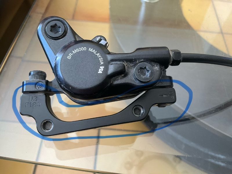

Je souhaiterais changer l’adaptateur de mon frein (filetage abîmé) sur un de mes monocycles, mais il y a tellement de modèles que je suis un peu perdu. Pourriez-vous m’aider à trouver cet adaptateur ?

Front 180mm
il te faut donc un F-180 (qui en général fait aussi pour un Rear 160mm : R-160)
QM12 de chez Magura par exemple https://www.cdk.fr/produit/adaptateur-qm12-2/
Super, merci pour ton aide ![]()
Pour être plus précis : il te faut du IS > PM 180 mm avant, de n’importe quelle marque. IS (International Standard) est le type de fixation utilisé sur le cadre, tandis que PM (Post Mount) est celui utilisé par l’étrier du frein. Sur de vieux modèles de cadre, par exemple les Qx-Series, on avait du PM sur le cadre et on pouvait donc monter des disques de 160 mm sans adapateur.

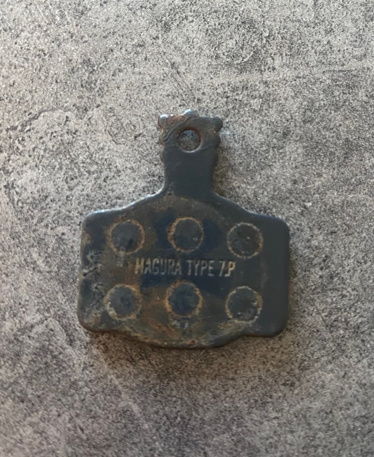

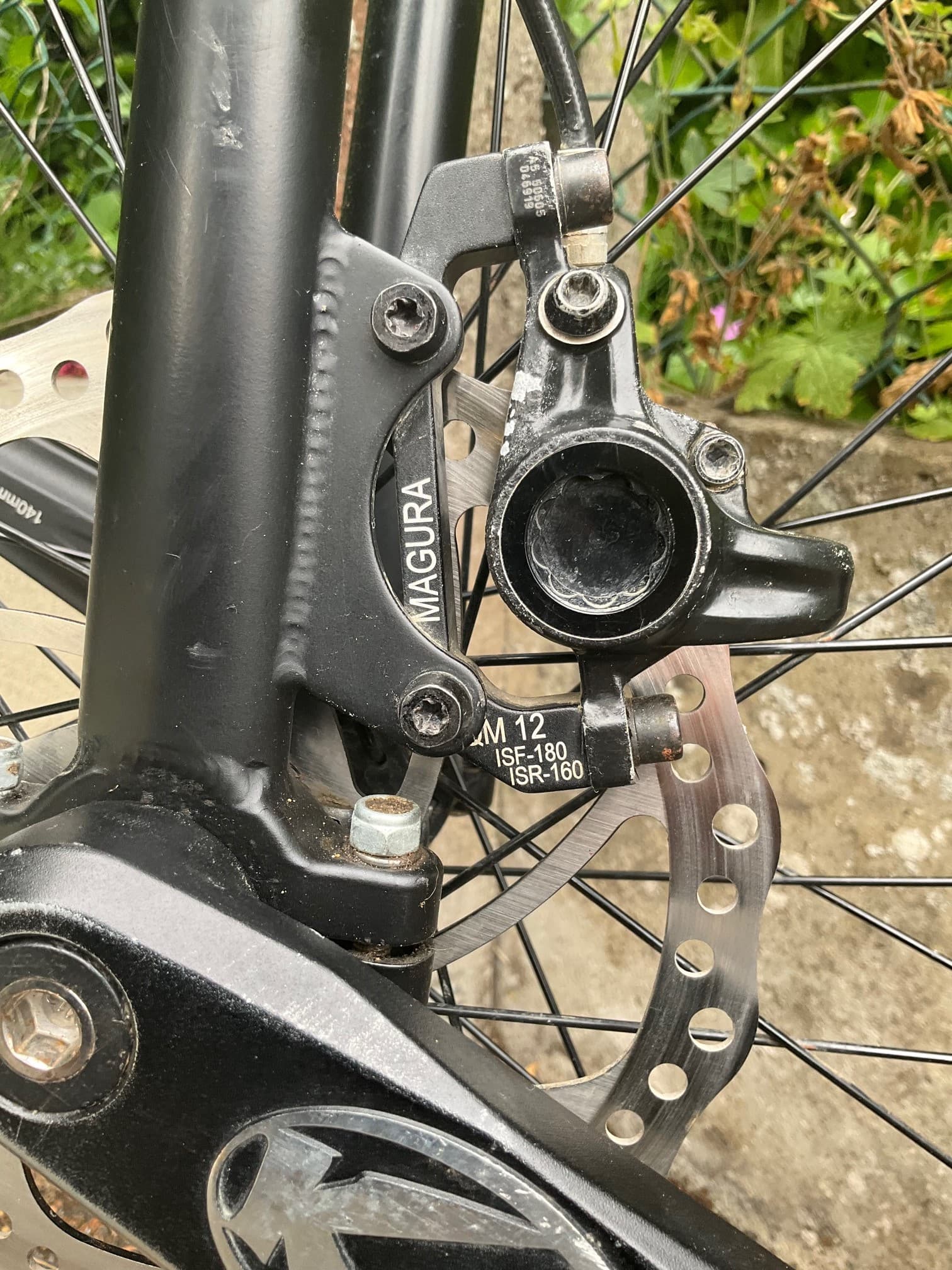

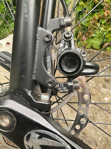

Je viens de vérifier les systèmes de freinage sont indentiques sur mon 27,5 et sur mon 29. Je ne roule plus beaucoup avec le 27,5 mais je viens de m’appercevoir que les plaquettes vont être à changer ; Auriez vous par hasard la référence à commander (support Magura).

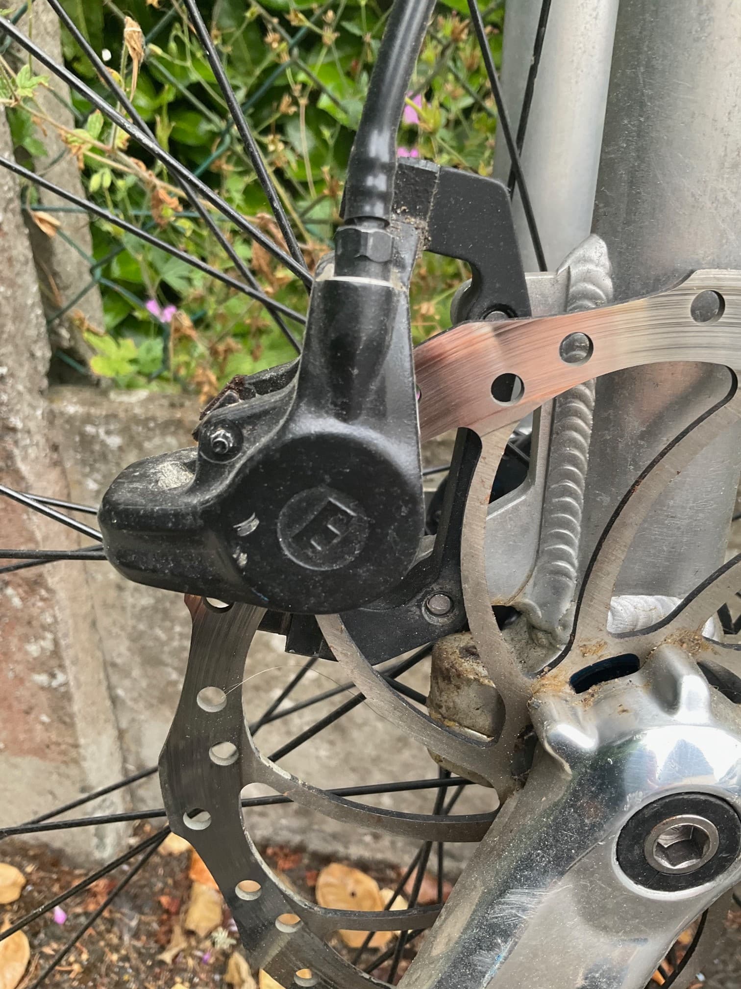

Pour mon 36, le système est différent, le frein n’est pas à gauche mais à droite.
Ce que tu appelles « support », c’est l’étrier de frein ? Il faudrait le modèle exact, généralement inscrit derrière l’étrier lui-même, pour savoir quelles plaquettes commander.
C’est l’ancien système de chez Kris Holm, nommé « External Disc Brake » (ou EDB pour les intimes). Il est désuet depuis 2 ans, et il est désormais difficile de trouver des manivelles permettant de supporter le disque (manivelles KH Spirit).

D’ailleurs, tu n’es pas obligé de rester sur la gamme « P » ; tu peux choisir une autre des gammes en restant sur du « 7 ». Plus d’infos ici : https://magura.com/fr/EUR/choix-de-la-variante-et-du-melange-de-plaquette-de-frein-a-disque
