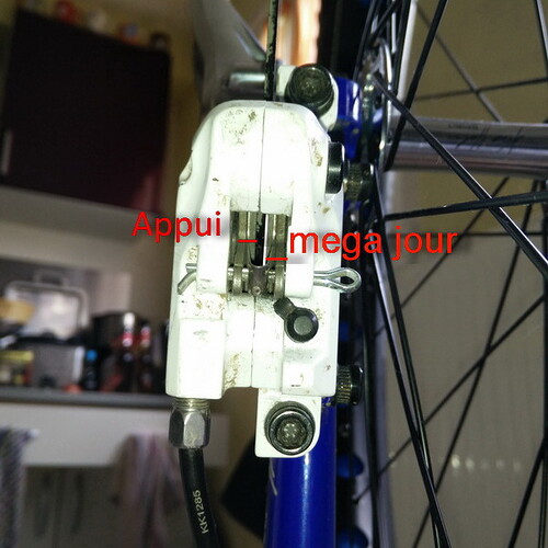

Et aussi, je peux voir que les disques de freins (2 différents, dont un neuf pour la 27.5) sont eux aussi incliné par rapport à l’étrier.
En inclinant légèrement l’axe de la roue, tout se réaligne.

En revanche les deux branches poussées vers la gauche, ça me parait possible. Ça collerait avec le fait que je m’assois coté disque (à droite donc), le mono étant en appuis sur la selle d’un coté et, non pas seulement sur la roue, mais surtout sur la manivelle de l’autre. Donc sur l’axe.

J’ai un 29" KH qui a exactement ce problème. Et le décalage est assez important - de l’autre de bien 8 ou 9mm. Au final, j’ai fait une cale découpée dans une boite de conserve (j’ai essayé plusieurs boites pour trouver la bonne épaisseur) que je met entre le roulement et la fourche.
Je suis Qwasiment sur que c’est mon cadre, je viens un peu chercher une confirmation ici et là tu me conforte dans cette hypothèse.
Et du coup, c’est exactement ce que j’ai fait! Une cale avec du carton pour essayer, puis là plusieurs épaisseur de scotch alu.
Le problème, c’est que ça remet bien la roue et le disque parallèle au cadre, mais j’ai la nette impression que ça me déséquilibre encore plus.
