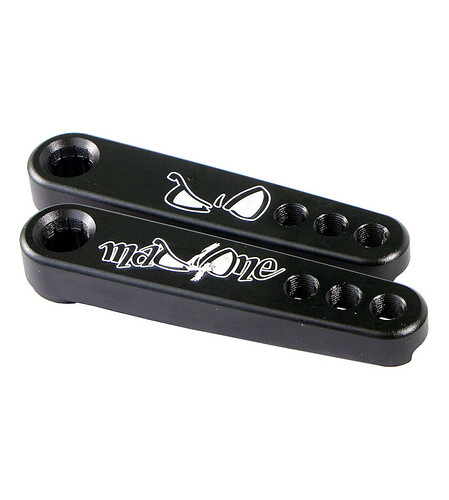

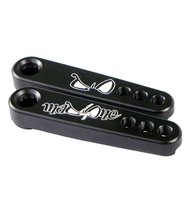

Y a aussi des manivelles multiples chez Mad4One
