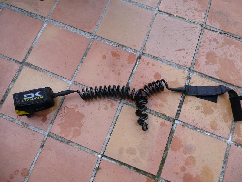

Solution si deux mains gauches et gros portefeuille
coiled leach 12’
12 feet => environ 3m65 me semble intéressant mais quid de l’effet boomerang ?

En ce qui concerne l’effet boomerang, il va falloir juste faire attention au ratio elasticite/poids du mono.
