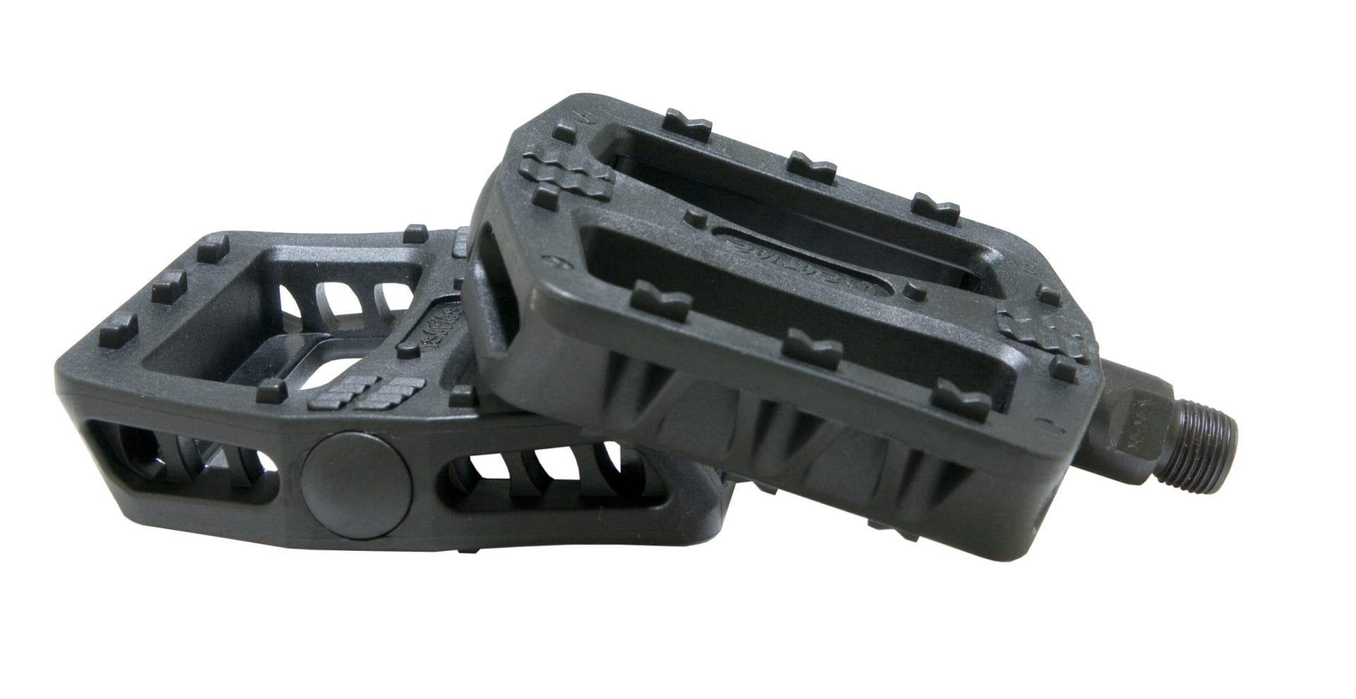

Tu sais que y a mieux hein :
:mono: :mono2:
:mono: :mono2:
et puis tout le reste :grin:

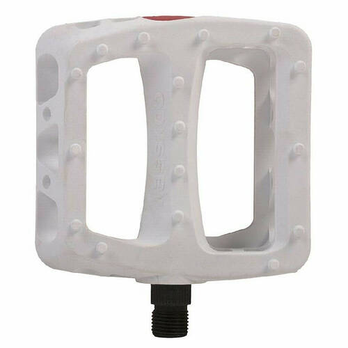

Ok, je vois ! Dans ce cas, j’aurais tendance à conseiller les Odyssey Twisted :
Ce sont celles que j’utilise en basket depuis un bon moment. Elles accrochent bien le pied sans pour autant complètement te retenir ( = tu ne vas pas rester accrocher au mono si tu tombes), et elles semblent solides. Je saute pas mal et j’impulse de grosses accélérations et décélérations. Malgré ça, elles semblent toujours en parfait état. Le petit plus, c’est qu’elles sont en plastique donc tu peux pratiquer en gymnase sans problème :wink:

Si tu parles de ce modèle là il est très bien pour de l’initiation. Tes pieds ne glisseront pas (si tu utilises des chaussures adaptées).
En revanche pour du trick/street/trial elles casseront plus facilement que les Twisted, qui est un modèle éprouvé depuis plus de 20 ans (outch)
J’utilise également les Twisted, en monobasket (ou autre) ; elles sont parfaites, pas cher et super solides ! :+1:

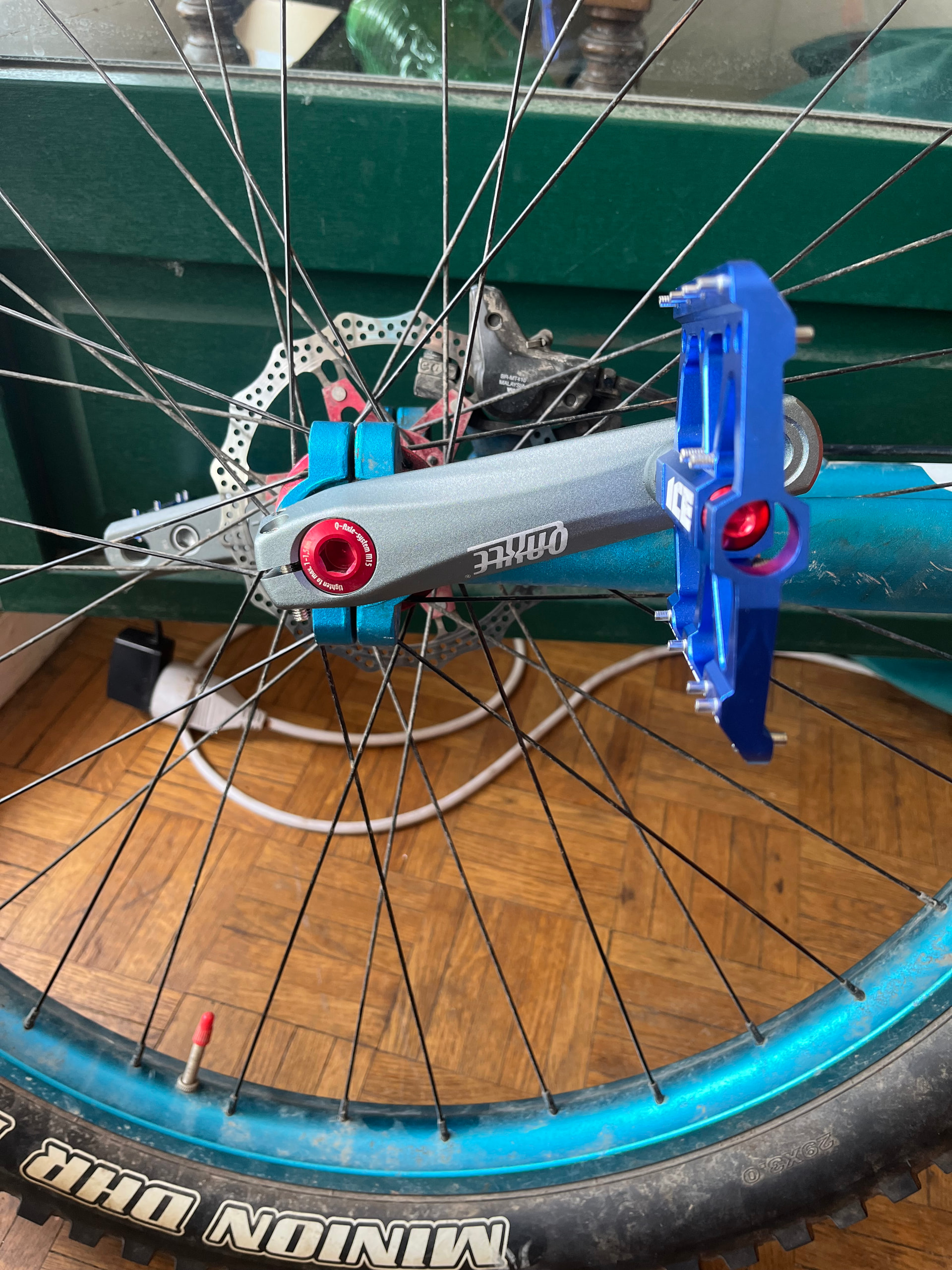

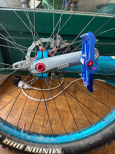

Tu nous montres à quoi ça ressemble ?.. :smiley:
Joli, bravo ! En 110 / 136, tu vas pouvoir mouliner :+1: d’autant + vite qu’avec de tels picots, tu n’es pas prêt de perdre l’adhérence des pédales ! :wink:
Oui et non
Comparé à des pédales en plastique c’est sur mais ce modèle a pas une accroche folle à cause de la partie centrale trop haute. Le pied a tendance à appuyer à cet endroit là plus que sur les picots. En plus de ça il prend beaucoup de jeu assez rapidement.
Ça reste un modèle intéressant pour son rapport qualité/ prix.
Aïe, c’est un truc à considérer en effet ; tu le sauras à l’avenir. :wink:
