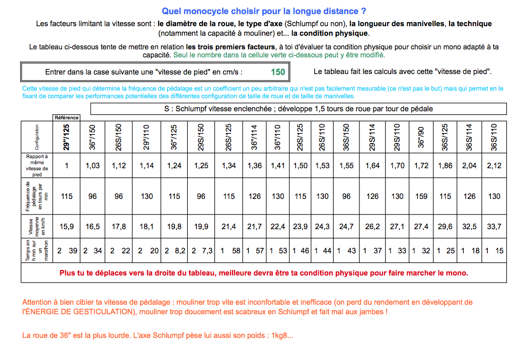

Es que quelqu’un connais les approximations des vitesse pour les différentes taille de roue et de manivelles ?
C’est justement le but du forum d’échanger de l’information… ![]()
je ne retrouve pas la page ou j’ai récupéré ce tableau, ça donne une idéé de la vitesse en 29 et 36 pouces (avec ou sans moyeu Schlumpf), pour différentes cadences de pédalage
C’est un tableau réalisé par @Sam. Je l’ai en copie sur mon PC, je le retrouverai à l’occasion.

Donc, si j’ai bien compris le tableau, la configuration qui serai la plus adapté serai : 29"/150 ; 96 t/m; (la 6e colonne).
Qu’es que vous en pensez ?
Non, ce n’est pas une bonne idée. Pour aller vite, on cherche à maximiser la taille de la roue et à minimiser la longueur des manivelles. Cela dit, il y a bien sûr une limite à ne pas dépasser pour que ce soit vrai.
Je te conseillerais plutôt de partir sur du 29"/100 à 125 pour commencer. Ce sera peut-être un peu compliqué au début, mais ce sera agréable par la suite.
Tout dépend de ta pratique et de ta forme physique.
Quand je roule avec des débutants en tout terrain, je conseille et/ou prête par exemple un 24 cross (presque fat), avec des manivelles de 135. Mais dès que ces personnes progressent, je recommande plutôt du 29/135.
En route, je dirais entre 110 et 125, 100 me paraît court. Pour référence, les touts meilleurs mondiaux roulent autour de 75-80 mm. Plus court c’est vraiment dangereux.
Trop court le 100mm pour débuter les amis, je suggère 125 et de descendre progressivement si le besoin s’en fait ressentir.
avec Chouch, j’ai commencé avec un 29" et des manivelles de 125mm, après avoir appris les bases pendant 3 mois sur un 20" et 24".
Quand on devient à l’aise, on peut passer progressivement à 114, 100 puis 89 mm. Au bout de 6 mois de 29", je commençais en 89mm. Pour ne pas faire monter le budget manivelles, j’achetais les fameuses manivelles faites d’aluminium et de beurre (elles ne sont malheureusement plus disponibles dans toutes les tailles…).
