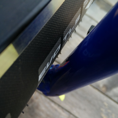

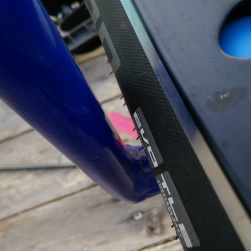

Non non, la roue est neuve, Je me suis pas assis dessus encore :)
C'est au premier montage que j'ai remarqué cela.
Dans toutes les positions la jantes est toujours a la même distance du cadre (donc bien trop près d'un coté). Si elle était voilé, ça bougerait...
Et en plus avec la deuxième roue j'ai exactement les même écarts.

Ah oui j'oubliais, j'ai une Roue en 29" montée avec Schwalbe big apple et une 27.5" toute neuve avec un Schwalbe Rocket Ron 3.0"
Et aussi, je peux voir que les disques de freins (2 différents, dont un neuf pour la 27.5) sont eux aussi incliné par rapport à l’étrier.
En inclinant légèrement l'axe de la roue, tout se réaligne.
Une comme si une branche du cadre était plus courte de quelques mil, mais ça, ça me parait pas possible :)
En revanche les deux branches poussées vers la gauche, ça me parait possible. Ça collerait avec le fait que je m'assois coté disque (à droite donc), le mono étant en appuis sur la selle d'un coté et, non pas seulement sur la roue, mais surtout sur la manivelle de l'autre. Donc sur l'axe.

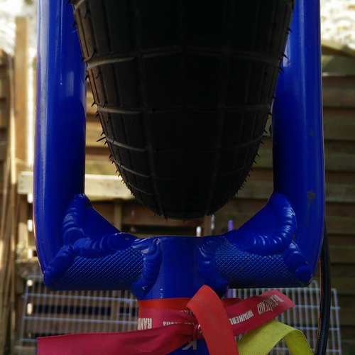

Non non, ce qui logique c'est qu'avec une cale qui redresse la roue par rapport au cadre qui est faussé, je tombe à droite (figure a)
Avec la roue en 29", j'avais des douleurs mais je pensais que c'était moi le soucis, parce que j'ai toujours plus forcé sur ma jambe droite.
figure a:

Qu'est ce qui te fait dire que les fourches ne sont pas parallèles à la tige de selle ?
Sur le mien, j'ai changé le cadre et c'était exactement le même problème sur le second - une "jambe" plus longue que l'autre.

Messagede Okami » 21 Juil 2016, 17:42
Je me dis ça parce que jen 'ai pas plus envisagé le raccourcissement d'une jambe que la possibilité d'un défaut de fabrication sur un KH à 600 balluches :D
Mais si je comprends bien, c'est de cela dont tu me parle: un défaut de fabrication?
Auquel cas je ne l'aurais pas vraiment remarqué avant de monté un gros pneu. Ça se tient.

Je viens de démonter mes roues, les remonter, à l'envers, à l'endroit, l'une, l'autre et ....
Et ben la 27.5 (la neuve) miracle, une fois dans l'autre sens la voila parfaitement aligné!
Avant:
Après:
Mais! Parce qu'il y a un gros MAIS.
Ce que je pige pas, c'est que l'autre roue, la 29", plus ancienne, et toujours décalée du même coté du cadre quelque soit le sens. Exactement 5mm
Ma théorie c'est que: Ma roue 27.5 doit avoir un léger défaut de rayonnage et être décalée d'un coté.
Mon cadre est soit plié, soit plus court d'un coté, je ne saurais dire.
Ça expliquerai que les défauts du cadre et de la 27.5 se compensent et qu'avec la 29 y a rien a faire.
Il faudrait que j’essaie tout ça avec un autre cadre.
